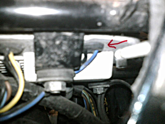

Tak jsem vyměnil ty žárovky na mým diversionu a vypadá to následovně..žárovky na podsvícení budíků jsou tam tři.
V rohu otáčkoměru:
1150
V rohu tachometru:
1152
A dole mezi otáčkoměrem a tachometrem-pod kontrolkama:
1153
Za kvalitu fotek se omlouvám, ale aspoň něco :oops: Jinak všechny jdou docela dobře vyměnit po sundání plexi a toho černýho plastu kolem přístrojovky, takže nakonec to není tak hrozný.. :)
