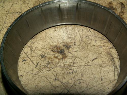

Příspěvekod Hynek » 06.04.2008-11:05
Zdravim všechny.Dnes jsem dotahoval krk řízení protože mně začali kmytat řidítka když jsem je pustil.Překvapilo mě že v rovné poloze mají jakoby aretaci.Je to normální nebo už je po ložiskách??Setkal se stim už někdo??

Příspěvekod Jiri BN » 06.04.2008-12:27
Ložisko je už po smrti. Ta "aretace" jsou nejpíš obtisklé kuličky nebo vydřená dráha ložiska. Vyměnit.

Hynek píše:Zdravim všechny.Dnes jsem dotahoval krk řízení protože mně začali kmytat řidítka když jsem je pustil.Překvapilo mě že v rovné poloze mají jakoby aretaci.Je to normální nebo už je po ložiskách??Setkal se stim už někdo??
Pokud opravdu cítíš nějakou aretaci (v jakémkoli bodě), tak je opravdu načase výměna ložisek v krku řízení. Řidítka musí jit volně bez jakéhokoli zadrhnutí nebo váznutí během celé jejich chůze z jedné strany na druhou.
Také by po dotažení mělo jít řízení stále lehce a né s jakýmkoli odporem.

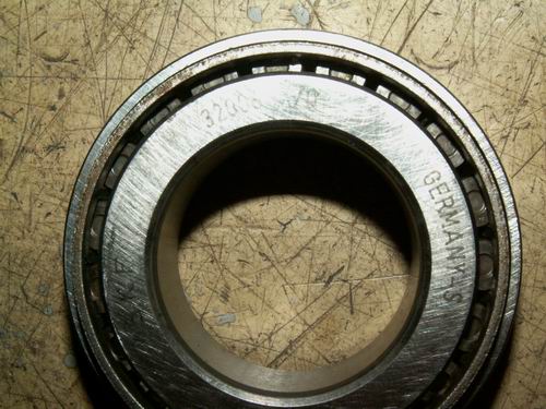

Příspěvekod Hynek » 08.04.2008-21:14
Tak jsem rozhodil předek a vyndal ložiska v krku řízení.Mám tam ložiska SKF kuželíková.Horní měnit nebudu ,to je v pořádku.Rozměr je asi 32005 X/Q Není to tam moc čitelný a jelikož jsem nevyrážel vnější kroužek z krku tak se to nedalo přesně změřit(.Asi 47x25mm.)Spodní je 32006 X/Q
(55 x 30) to mám špatné.Viz foto 2998 a 2999

Příspěvekod Drobeček » 09.04.2008-06:55
Teda Hynku, nevím nevím, ale když už to máš "rozhozený", tak vyměň VŠECHNO !!! To horní bude také "načaté" ač se to nemusí na první pohel tak tvářit. No a cena ložisek není zase tak moc veliká. :wink:
Jinak pro informaci, je potřeba vyměnit VŽDY nejen ložiska, ale i ty misky v krku řízení. Ty totiž (ač to prstem necítíte) mají v sobě vymačkané drážky. Pokud na ně dáte nová ložiska, tak moc dlouho nevydrží. Nehledě na to, že se ložiska prodávají rovnou i s těmi miskami. :wink:

Příspěvekod Hynek » 09.04.2008-19:55
:lol: :lol: :lol: No kdyby bylo opravdu načatý tak bych ho samozřejmě vyměnil.Ale je jak nový tak to je zbytečný.To bych mohl preventivně vyměnit celou motorku. :smt026 :smt109
