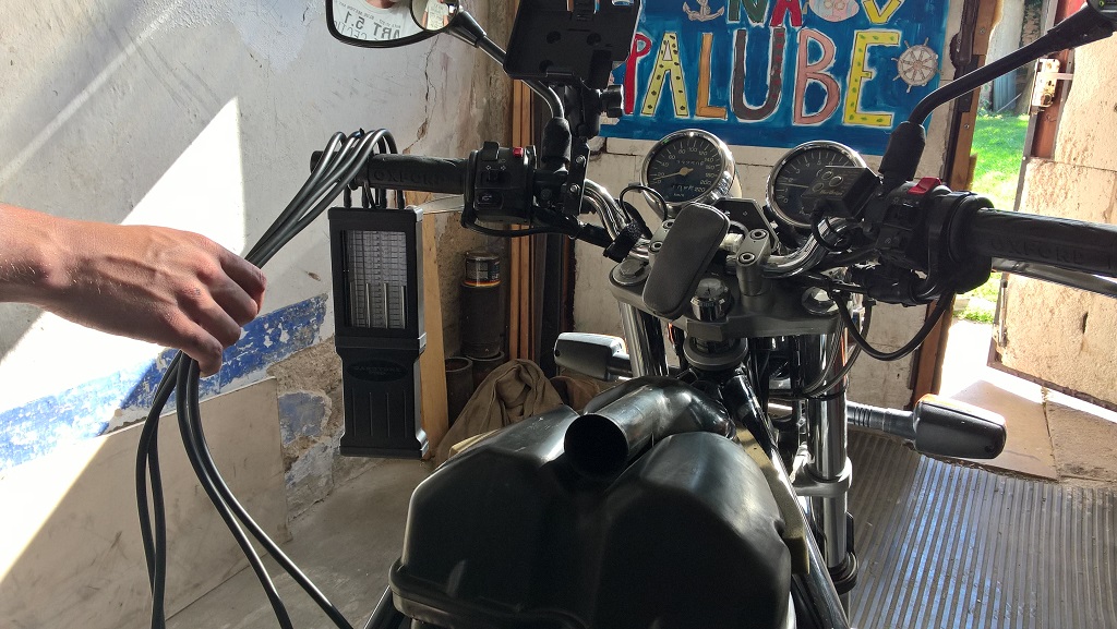

Četnost, s jakou v poslední době dělám synchronizaci karburátoru, mě tak trochu konečně přiměla k tomu, abych z U-trubice upgradoval na Carbtune http://carbtune.com/carbdtls.html. Tak kdyby někdo z blízka a klidně i dálky chtěl sesynchronizovat karbanátky (bo jednoduchý vstřiky), stačí napsat a nějak se domluvíme :)

71 liber vcetne ochrannyho pouzda, posty a kovovych adapteru misto nylonovych, ale za ty sem si nepriplacel, tak se asi felili a poslali nechtene ty lepsi :-D Za deset dni od objednani sem to mel doma.
Jinak sem si vymenit priruby a rovnou to otestoval. Spis jenom prekontroloval stavajici serizeni. Serizoval sem to v zime tou u-trubicou a jak de videt na videu, je dost presna. Pokud jsou vsechny valecky v rozmezi dvou tlustych car, je to oukej. Mne se to lisi tak o pulku teto tolerance. Takze i ta U-trubice maka skvele. Nicmene toto je tak 10x rychlejsi a asi milionkrat pohodlnejsi.

pěknej aparátek. Určitě lepší než moje čtyři podtlakoměry s tryskama, než si člověk uvědomí co ukazuje jedna ručička proti druhé, tak je všecko jinak a otočí šroubkem naopak nebo na jiným karbecu, kdežto tady je to hned vidět...

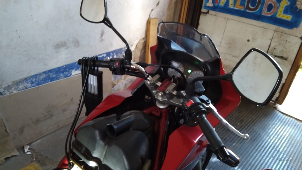

Dnes sem byl na synchronizaci v servisu Koudy. Po 14000 Km bylo nastavení v normě, takže jen se to jen trochu doladilo. Každopádně mám pocit, že i to málo motoru prospělo :wink:

Mohu to potvrdit dnes jsem byl u Oty (alias Koudy01) udělal na motorce synchronizaci karburátorů a provedl kontrolu snímače klapek a vše dopadlo skvěle. Jede to dobře a odezva na plyn je lepší neboť sem to měl při ubrání a přidáni plynu s menším cuknutím a teď to nedělá . Tak ještě jednou díky a zase někdy příště Jarin :D :D
