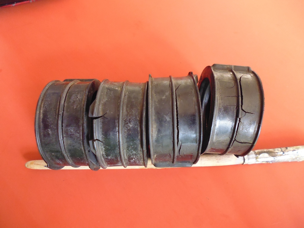

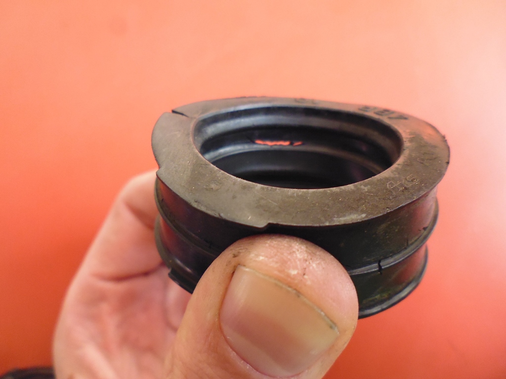

Priruby karburatoru cerstve sundany z XJ (1999), ktery bylo ve dvou servisech na rozborce a vycisteni karburace a na serizeni. Jeden stal 12 000, druhe netusim. A motorka furt fungovala spatne. Divny. Krome toho tam sou dva hodne nacaty zavity svicek, ale to nevim, komu se podarilo. Kazdopadne jak nekdo muze nechat na motorce pri servisu karburatoru tohle, nechapu. Tri sou durch.

Příspěvekod djangi » 15.05.2017-19:34
Nooo pekne.. to ja je mel jeste relativne OK... Ale uz taky byly fest popraskané... Jinak to je neco v cem se zrovna hrabes nebo neco z historie? :)

Příspěvekod Koudy01 » 15.05.2017-20:07
Zrovna se hrabu :)
