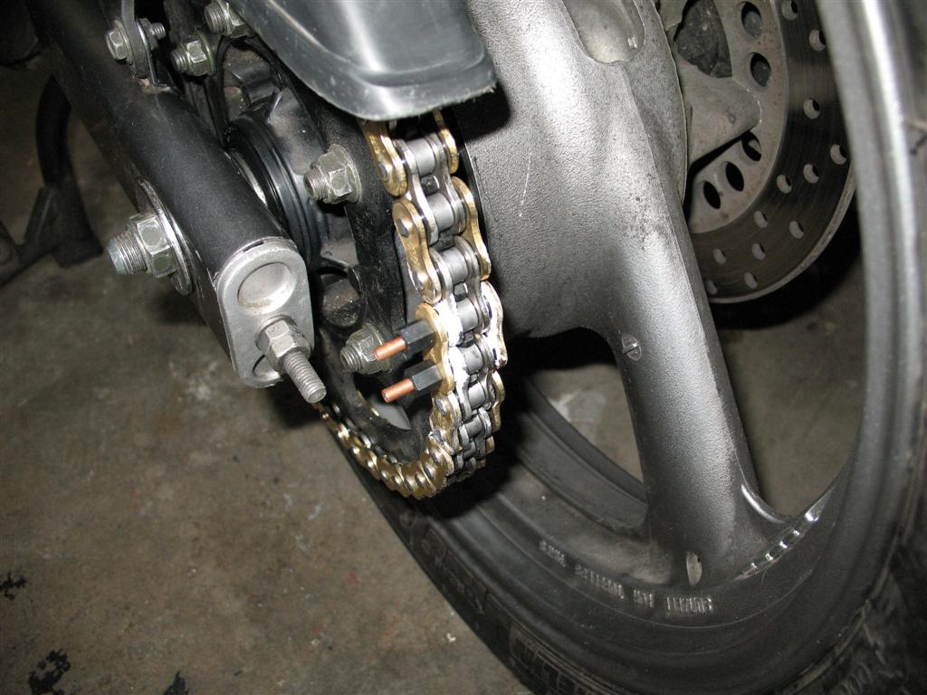

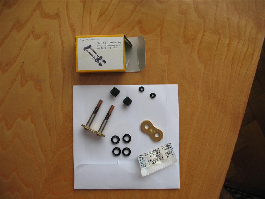

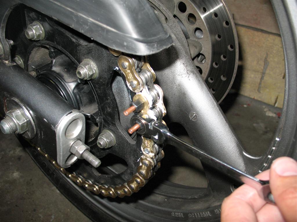

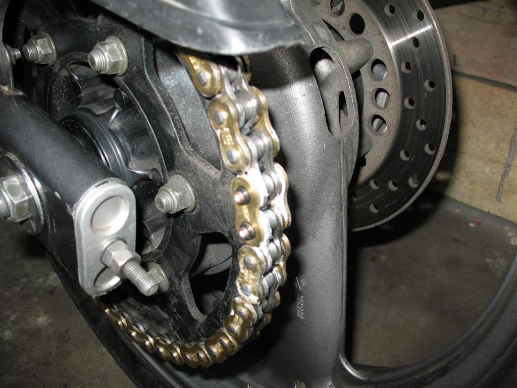

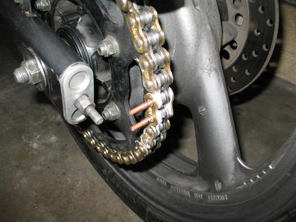

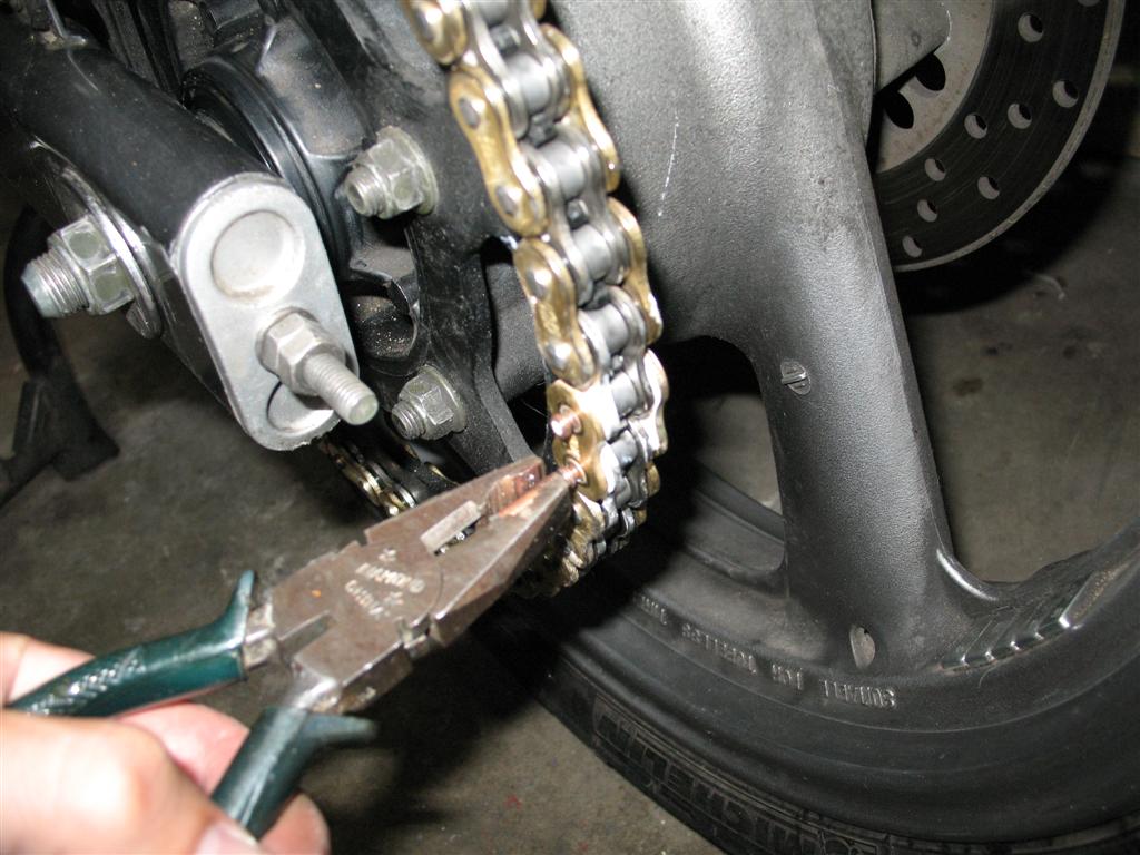

Příspěvekod OTIS » 10.09.2016-14:57
Na začátku sem řetěz nýtoval, ale další výměny dělám už systémem jak Koudy - objednám na motoretezy.cz s požadavkem na snýtování. Dřív sem kupoval sadu od Louis, kde už byl továrně snýtovaný řetěz, ale na tom našem eshopu to vychází výhodněji.
Jak uvádím výše, jednou sem zkusil šroubovací spojku SLJ, která se dodává k řetězům značky EK. Zajímavé řešení, ale toto není cenově moc výhodné, protože EK teď vychází oproti DID o dost dráž.
