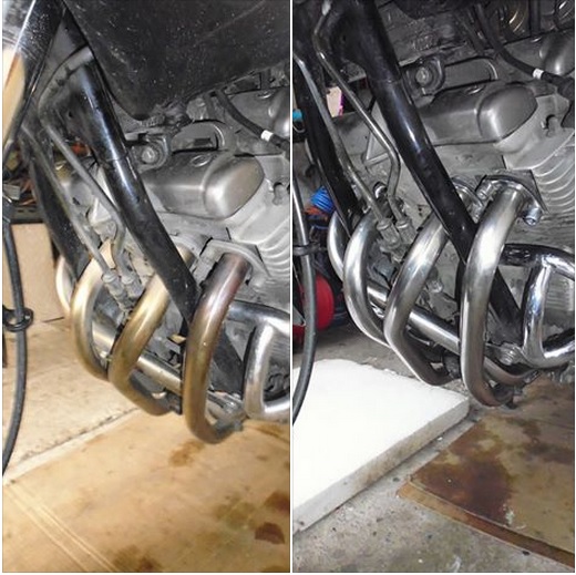

Ha, sem neco objevil.
Ja to pouzivam. SIce ne primo ten Bluing remover, ale Pickling Agent (stejne vyrobce, ale je tam toho 4xvic za stejny penize). A je to super. Kolena nesundavam, jenom steteckem natru a za 10 minut otru hadrem. Na horsich mistech pomuze hruba strana houbicky na umyvani nadobi. A je hotovo. 500ml je tak na 50 cisteni.
Vysledek (vcetne tech zmodralych vrchnich casti kolen vnejsich valcu) hir:

Re: Čištění zamodrání výfuků - přípravek
Příspěvekod kozoroh1 » 13.02.2016-18:07
Koudy01 píše:Ha, sem neco objevil.
7235

Příspěvekod Koudy01 » 13.02.2016-18:26
Ne, nebo aspon tam, kde sem od toho zapatlal ram, barva zustala.

Příspěvekod Koudy01 » 19.02.2016-13:43
Zkusil sem natočit nějaký video, který by mohlo demonstrovat, jak ten Agent funguje. První pokus (ten jak mně spadl telefon :D ) je při normálním svařování - tam stačí setřít srajdu hadrou a je to. Tak to funguje i u těch svodů. U druhýho pokusu sem svářečku vohulil a sváry sou skoro durch. V tomto případě přímo v oblasti sváru zůstane po setření hadrou černé flek. Všude okolo zbarvení zmizí. Tyto fleky de ale při troše snahy sešudlat houbičkou.
Bohužel nemůžu porovnat se Silichromem, ten nemám.

Příspěvekod kefi » 21.02.2016-13:00
Tak se silichromem to chce opravdu více práce :shock: . Toto jde hodně snadno :o :)
