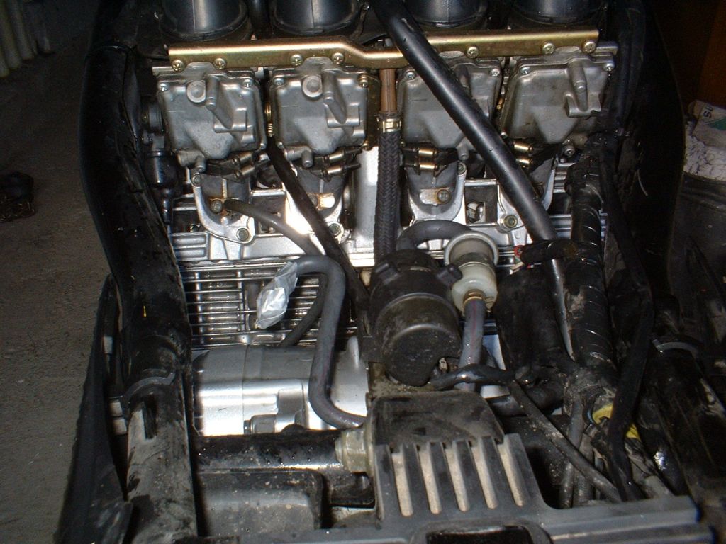

Příspěvekod vasut » 21.08.2012-05:58
Cus lidi, mohli byste mi poradit, kam vedou hadicky od nadrze a od airboxu na xj600? sundaval sem nadrz a mam tam 1h od airboxu a 1 od nadrze, kterou nevim kam zapojit....predpokladam tedy, ze byly volne kvuli nasavani vzduchu, bo jinak nevim.Diky

Příspěvekod OTIS » 22.08.2012-12:31
Hadica z nádrže vede od přepadlu plnícího hrdla nádrže a má vést volně pod podvozek, aby to mohlo případně odtekat.
A jestli myslíš tou druhou tu co na obrázku vede mezi 1. a. 2. karbecem, tak ta vede taky volně pod podvozek.

Příspěvekod vasut » 22.08.2012-12:43
supr...dikes ;-)
