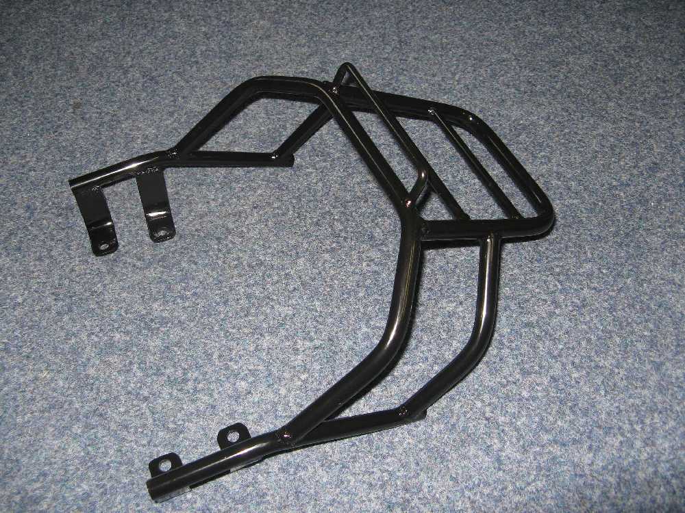

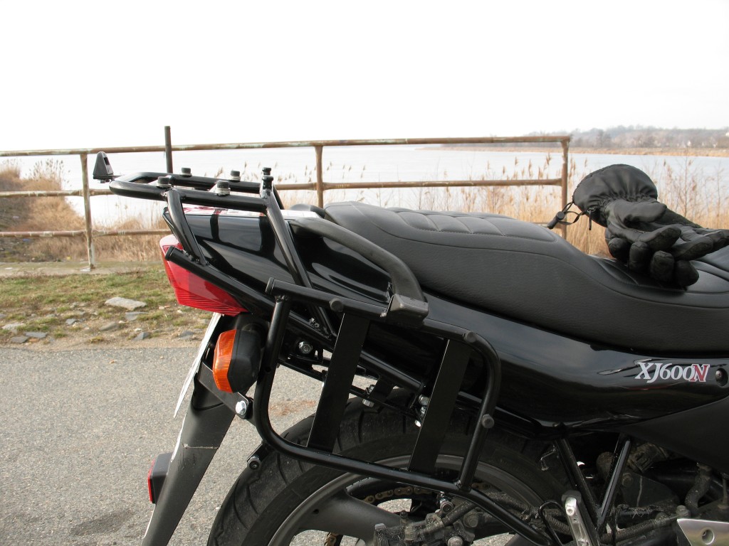

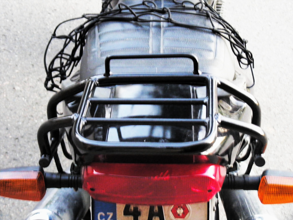

Jsem se nudil a vyrobil repliku originál nosiče na 6, uplná kopie to teda není, jsem si to upravil a vylepšil :D Pokud bude zájem můžu vyrobit další.

se mi zdá že se moc nudíš :!: :!: co bude na řadě příště :?: :?: jen aby to nebyla manufaktura a nezasáhl antimonopolní ůřad :lol: jinak nosič je bezva já takový mám.

hezký! už víš kolik za něj budeš chtít? asi máš zájemce :)
Příspěvekod Anonymous » 25.07.2008-13:44

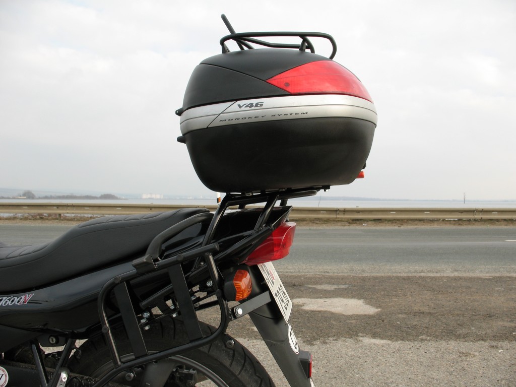

Jak to tam drží? Já tam ty držáky pod sedlem mám svisle a ty je máš na nosiči vodorovně. Je rozdíl v roku výroby mota v umístění držáků?
Příspěvekod Bartus » 25.07.2008-15:29
Pro všecky XJ to je stejné, myslím teď xj600. Přidělává se to na ty šikmé držáky co jsou přišroubované k rámu ( jsou tam na to packy s dírou ) Kdyby je někdo neměl tak je vyrobím taky, Cena asi 1700 za horní za boční jsem naučtoval 2000 ( tady je to i se zámky na kufry ) a komplet za 3500 + zase se zámky na bočních nosičích v ceně :lol:

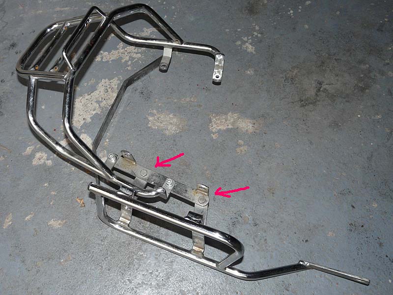

http://www.motorkari.cz/motobazar-yamaha-xj-600-.51185.html
Takhle to vypadá komplet. Ten vrchní se přimontuje na ty boční a teprv boční se namontujou na úchyty na motorce. Nějak sem to moc ale nestudoval zatim.. Nedávno přesně takový od jednoho typa tady v Cr kupoval za 1500,- 8)
Příspěvekod Bartus » 25.07.2008-15:46
Každý nosič má svojí samostatnou díru na držáku, takže můžeš nasadit buď boční nebo jen horní nebo obojí. Na boční se to nenasazuje to mi věř :wink:
Příspěvekod Bartus » 25.07.2008-15:49
Navíc na tom obrázku je nosič na origo kufry a ty má málokdo, ja ho mám doma taky a upravil jsem ho na givi kufry a podle něj teď ty nosiče dělám.
Příspěvekod Anonymous » 25.07.2008-17:34
Aha..na první pohled mi přišlo, že ty boční tam musej bejt každopádně.. Teď mám XJ v garáži tak to omrknu..navíc budu mít večer i foťák, tak dyžtak večer hodim fotky.
Příspěvekod Anonymous » 25.07.2008-19:39

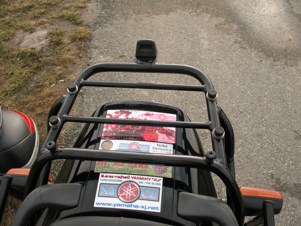

Máš pravdu, ten vrchní se přišroubuje na lištu s úchytama na motorku a dírama na boční..na obrázku jsou označený šrouby toho bočního nosiče.

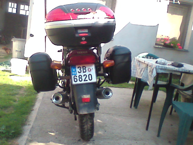

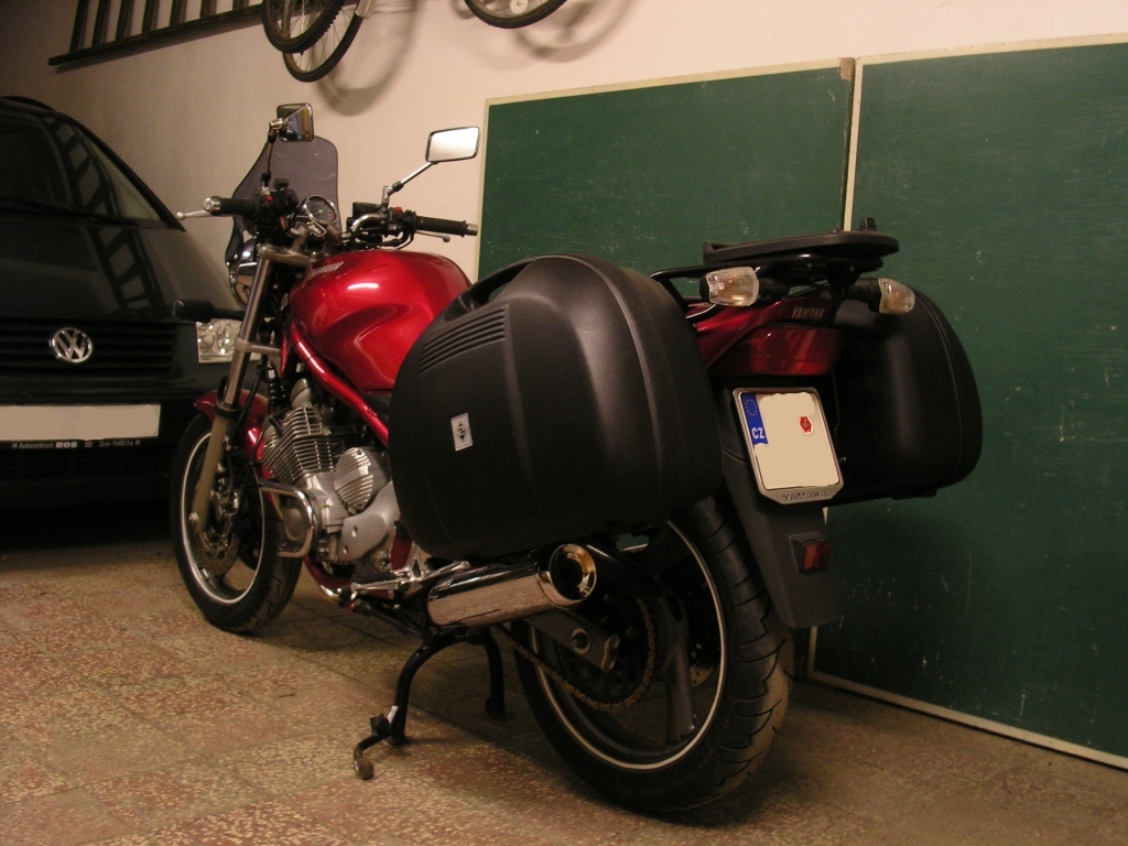

Chci ještě jednou poděkovat Bartusovi, že mi k mému monoracku vyrobil tak pěkné nosiče bočních kufrů :wink:
Dneska prvně vyzkouším delší projížďku se zatíženými givi E21, jsem zvědav
Bartusi díky! :smt041

no, vypadá to dobře, ale jedna šťouravá poznámka (to není na Bartuse)
nebudou tam zavazet blinkry při nasazení kufru?

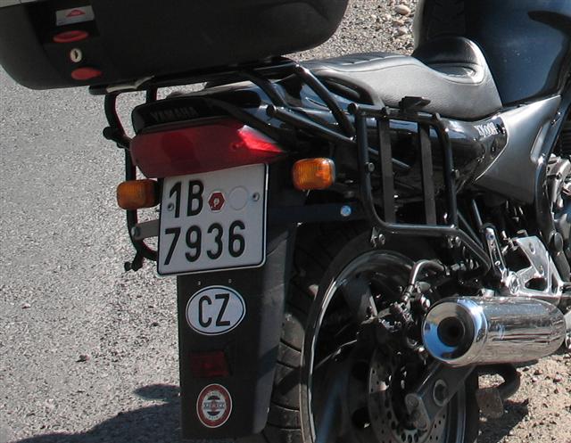

Příspěvekod Bartus » 30.07.2008-11:58
Nebudou :wink: Mírně se přihnou, ale nijak zvlášť nepřekáží viz foto pavlosova xj s kufry
3329
Můžeš si je jako já zkrátit, na tom nic není.
Příspěvekod Anonymous » 30.07.2008-12:12
Nejsem moc příznivce zkracování :lol: Spiš si je trochu prodloužím - posunu dozádu :wink:

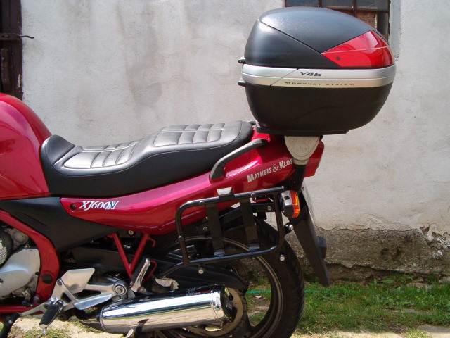

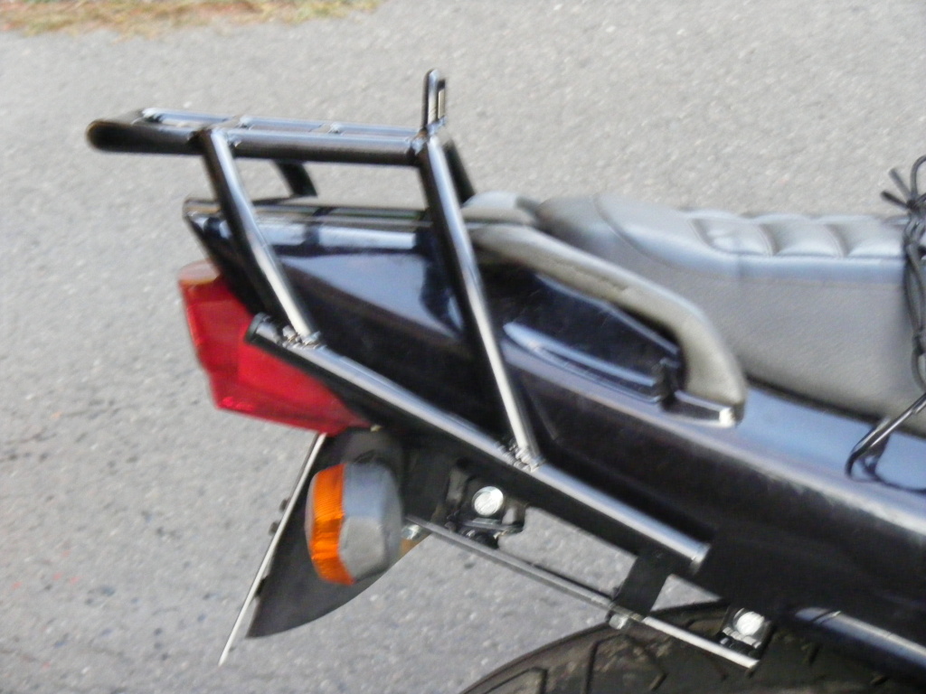

tak pár foteček nosič od bártuse 8)

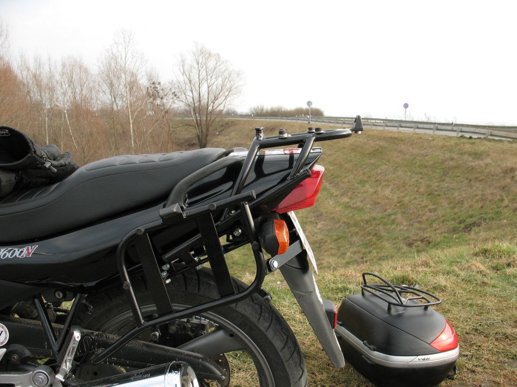

Příspěvekod OTIS » 25.01.2009-17:16
Tento je ten samý, ale model pro uchycení kufru bez plotny.

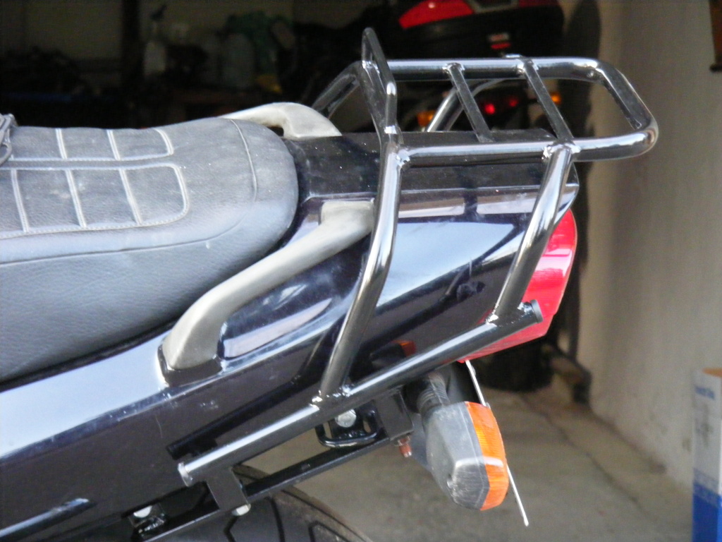

Příspěvekod David Houda » 22.02.2012-18:40
Hledán nějaký nápad jak udělat posunutí bliken, protože když dám na boční nosiče kufry, blikny musí být ohnuté. Nemáte někdo nějaké řešení? Možná už se to tu někdě řešilo, ale já jsem to nenašel.
Případně můžete zaslat foto. Díky David :D
Re: nosič pro xj600
Příspěvekod OTIS » 22.02.2012-20:19
Ty origo stopky se dají zkrátit- Bárt to tak měl. Ale to se mně nelíbilo, protože blinkry jsou moc velké...
Tak sem si pořídil kratší a menší

Příspěvekod Mira XJ » 23.02.2012-07:58
Jaké problémy v zahraničí jsi myslel?
1, pokud je na blinkrech vyražené Ečko,tak nikdo nemůže nic.
2, nosiče zavazadel (GIVI,kappa atd) nemají žádnou viditelnou homologaci. Takže pokud si je uděláš doma,aby splňovala podmínky dle vyhlášky 341/2002 ,tak se nemáš čeho bát.

Příspěvekod PIG » 23.02.2012-08:07
Nebo si blinkry posuň nahoru pod nosič, akorát se musíš vymyslet nějaký držáčky, já tím že jsem si dělal plotnu pod kufr sám tak je tam přivařil pod to.
