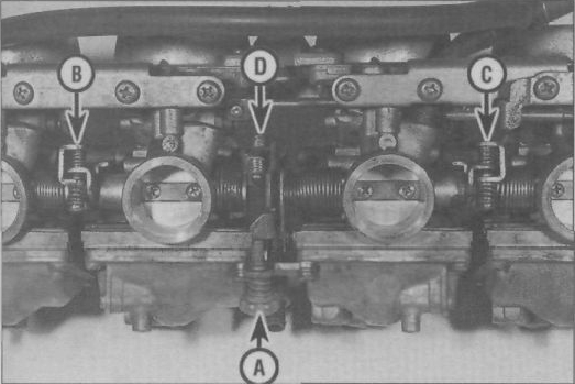

Nejdříve se nastavují karburátory pro 1 a 2 válec. Pomocí šroubu B nastavte hodnoty podtlaků tak, aby byly co nejvíce identické. Párkrát protůrujte motor a znovu překontrolujte.
To samé proveďte pro 3 a 4 válec pomocí šroubu C.
Nakonec pomocí šroubu D seřiďte podtlak mezi 1+2 a 3+4 karburátorem.
Nakonec šroubem A donastavte volnoběžné otáčky, po seřízení se obvykle hnou.

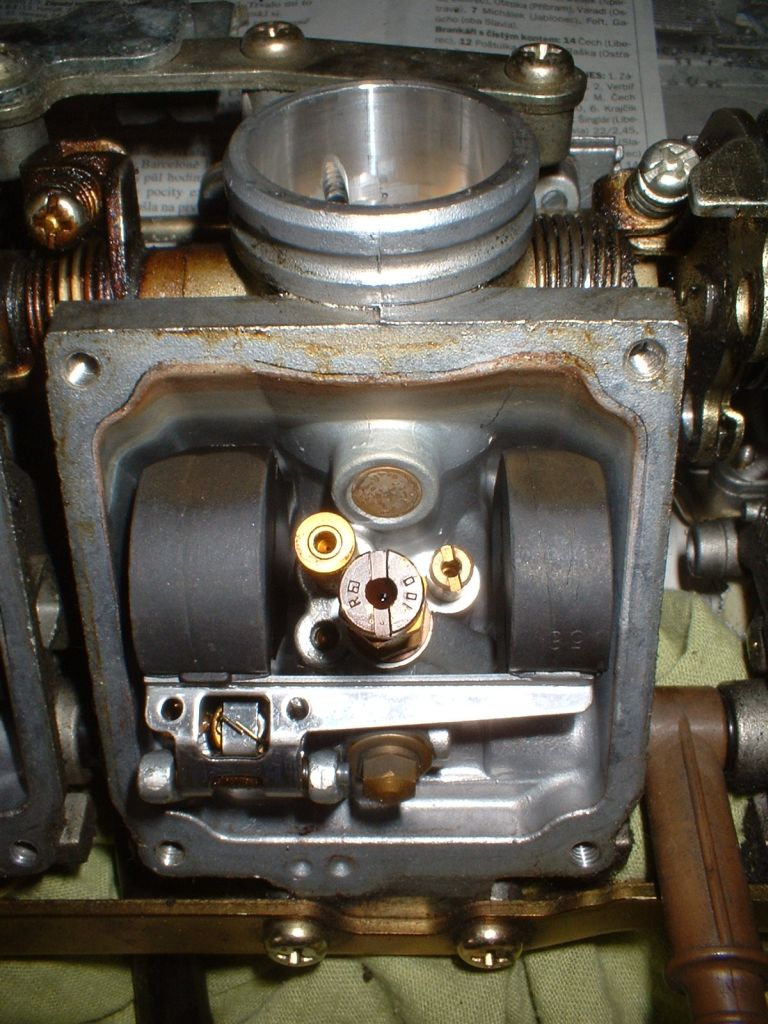

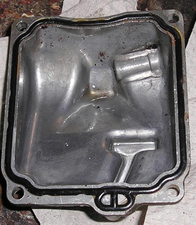

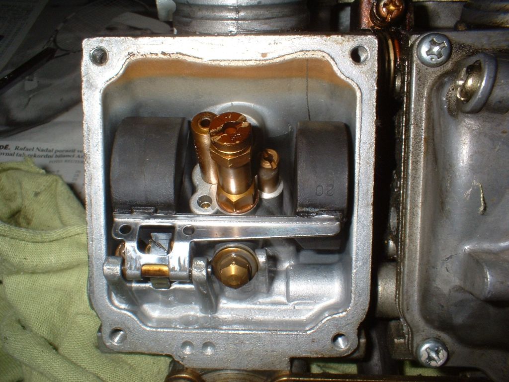

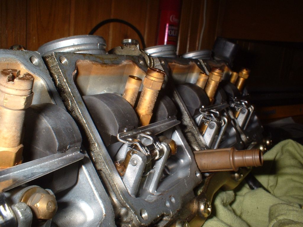

Ještě pár ilustračních fotek karburátorů:
4128 4129 4130 1148
