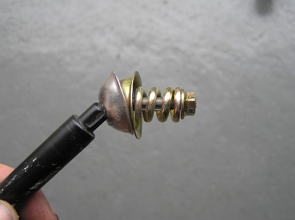

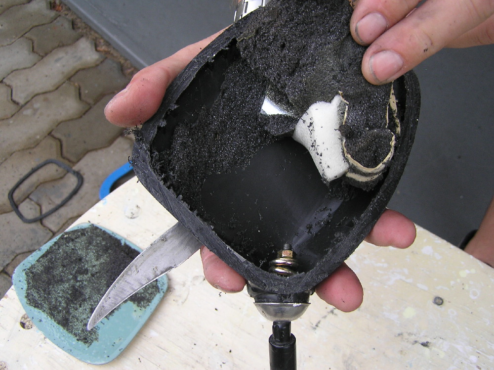

Tak to vypadá po rozříznutí pilkou. 3653 Tak vypadá kloub 3654
Naposledy upravil Anonymous dne 18.08.2008-21:17, celkově upraveno 1
Příspěvekod Anonymous » 18.08.2008-20:22
tak jak to Bolek rozříznul je jasné, že to je jiný systém než mám já a podle toho co vidím, je tam matka na dotažení pružiny a pokud se ti povolila, nic s tím neuděláš. Rozříznout a opětovně slepit? Škoda práce. Vyhoď to a kup nové.

Rozříznout, prohlídnout,vyhodit a koupit nové. 3655 Rozdíl mezi origo a neorigo zrcadlem 3656

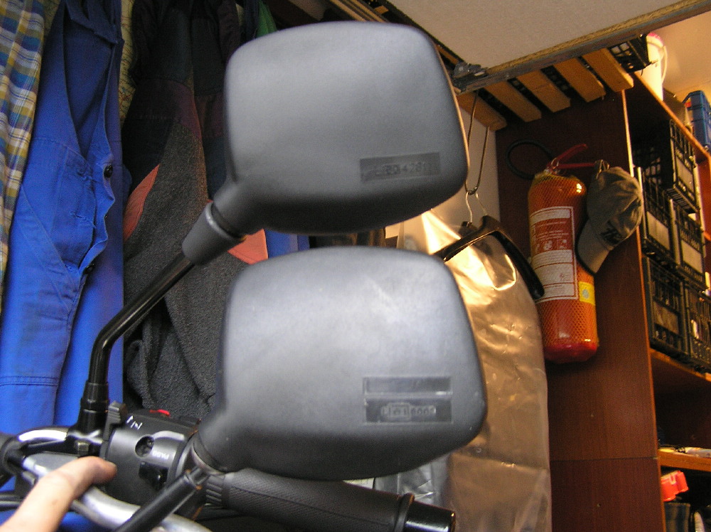

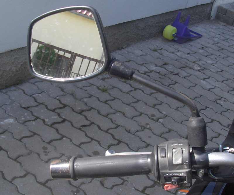

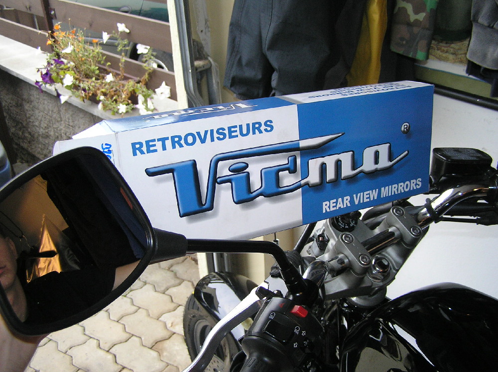

kde jsi prosim tě koupil ty skoroorigo zrcátka????
Příspěvekod Anonymous » 30.09.2008-10:25
V YAMAZE v Chomutově.
Zeptali se mi, jestli chci origo za 700 kus ( přibližně ) a nebo kopie.
Nechal jsem si na krám poslat ty kopie a když jsem je porovnal, nebylo co vymýšlet.
Na obrázku je i krabice výrobce.
Nezapomeň, že potřebuješ levé a pravé, aby se ti při jízdě utahovaly.
