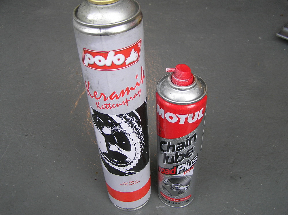

Nejhorší je ten od POLO, ten jsem dal synům na kolo.
Motul je dobrý, ale nejlepší se mi zdál od Castrolu.

Začal jsem používat ten 750ml sprej z Luoise a k němu mám koupený ten malý 100ml cestovní, který by měl jít z toho velkého plnit. Poradí někdo jak se to dělá?
Příspěvekod PIG » 15.07.2009-21:29
Jo tak to by mě taky zajímalo jak se ty šmejdy plní. Mám je od motulu a taky se tomu nějak nechce :?
Příspěvekod OTIS » 16.07.2009-15:10
Jiri BN píše:Začal jsem používat ten 750ml sprej z Luoise a k němu mám koupený ten malý 100ml cestovní, který by měl jít z toho velkého plnit. Poradí někdo jak se to dělá?
Sundáš ventilky-rozprašovače, pak ten malý otočíš vrchem dolů, přitlačíš na výstup toho velkého a necháš zamačklé dokud slyšíš jak to tam stříká.
