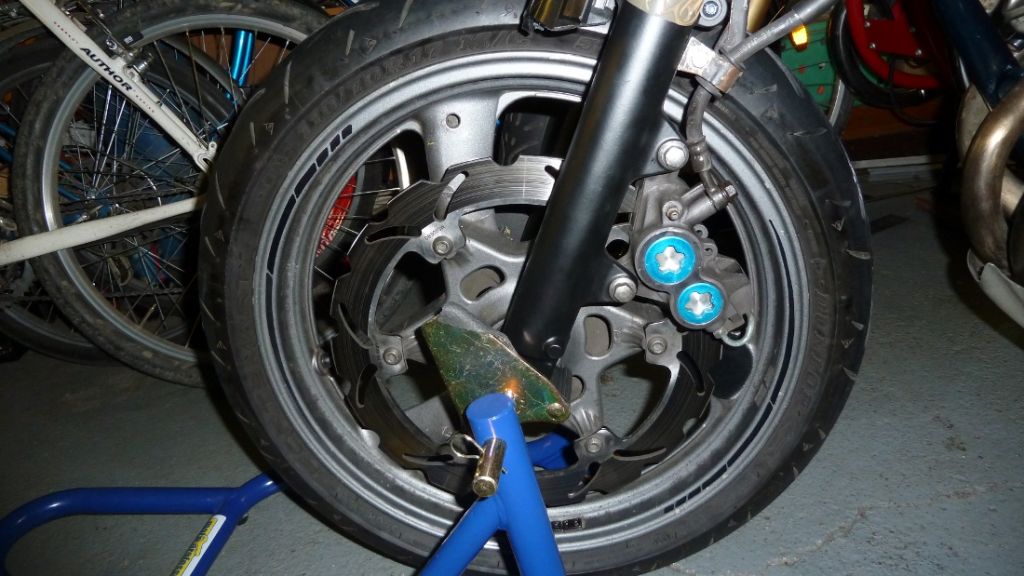

Menil niekto brzdové strmene z inej motorky? /rečnícka otázka/ 8)
Kedže sa mi zalomil odvzdušňovák na predku a nešiel vytiahnúť ani vyťahovákmi a pri odvrtavani to už moc zasahovalo do hliníka, tak sa lúčim so starým strmeňom na predku /jednokotúč/. A hneď skrsla otázka, čím by sa to dalo nahradiť z inej motorky.
Toť na stavbe použili strmeň z R6/FZS600. Moc som sa nedozvedel ani na americkom fóre. Ale láka ma to skúsiť. Tak to niekde zoženiem a dám vedieť, či to pasuje, alebo treba extra úpravy. Škoda, že na tej stavbe nie sú ideálne fotky, či to je pôvodne uchytené, alebo nejaká dorábka.

Příspěvekod nevo7 » 27.08.2017-19:43
Ja už tam mám pumpu z SV1000, lebo som chcel oddelenú nádobku.
Tak som si spomenul na kamaráta, mal/ma Thunderrace či Thundercata a strmene ma voľné, kedže to bola búračka a dával USD vidlicu. Ale je moc široký /asi o 3 mm/, čiže naráža do trojlúčov na kolesách, ináč ide tam dostať, aj rozteč na šróby sedí. Teraz musím zistiť šírku toho R6/FZS a podľa toho sa rozhodnem /možno fréza a uvidím čo pôjde z toho zbrúsiť :D /.

Příspěvekod nevo7 » 31.10.2017-19:51
Pre úplnosť. Takže strmeň z R1. Potreboval trošku obrúsiť vonkajšie časti držiakov na vidlicu, kde sú diery pre šróby, aby sa dostal ďalej od kolesa. Originál namontovaný sa dotýkal tych lúčov kolesa. /Keby som už nemal komaxit na vidlici, tak by možno stačilo aj zbrúsiť z držiakov vidlice./

Kozoroh: Keď tam na 95% zapasuje niečo lepšie a je to stavba, tak prečo to nevymeniť.
kodl: je to snímač rýchlosti od tachometru Koso, čo som tento týždeň nahodil. A ako bolo spomenuté, pumpu mám z SV1000 lebo som chcel oddelenú nádobku.
