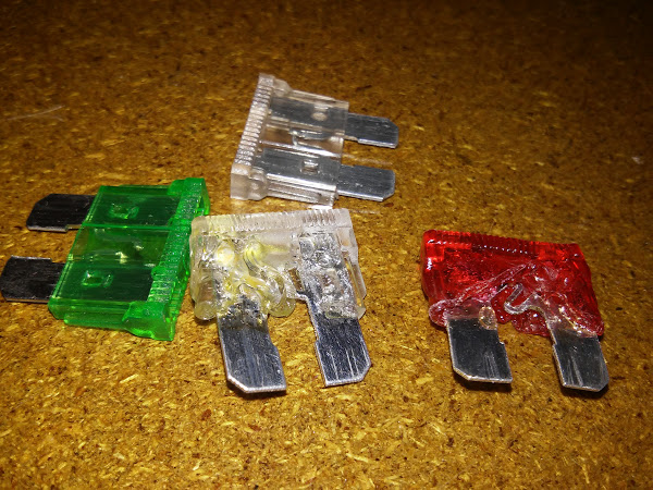

Příspěvekod Šimi » 23.02.2017-21:23
7312 Tady jsou ty pojistky :) Asi chyba v metriksu :)
