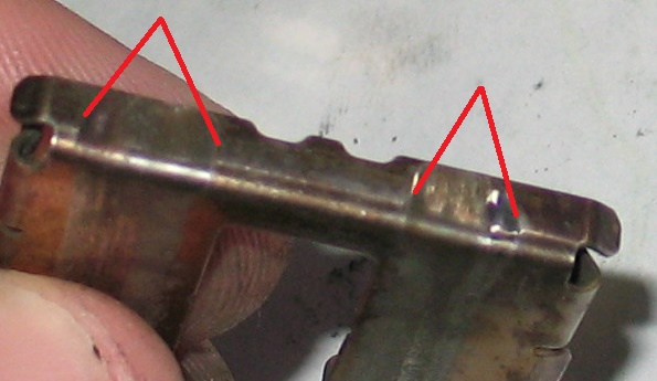

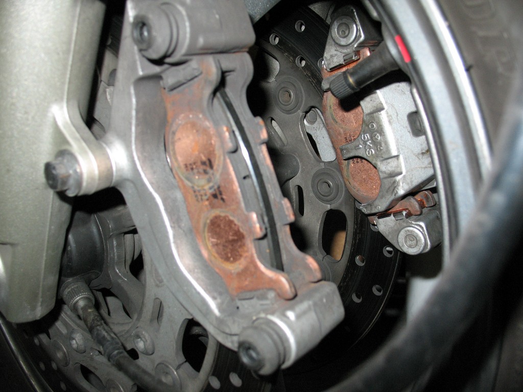

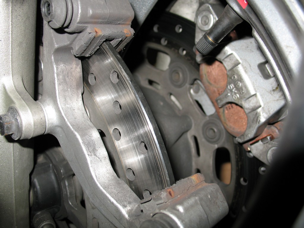

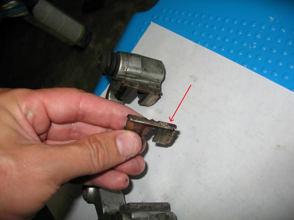

Zjistil jsem, že se při jízdě (bez nějakého intenzivního brzdění) hodně zahřívají kotouče. Při otáčení volným kolem bylo evidentní, že destičky stále tlačí na kotouče. Přestože pístky čistím každý rok, měl jsem podezření, že je příčinou jejich znečistění…
Nebylo tomu tak - příčinou jsou vymačkané „plošky“, ve kterých jsou uchyceny brzdové destičky. K tomu ještě nečistoty a destičky tak se tak nemůžou posunout od kotouče. Není to tak dávno, kdy jsem destičky měnil a vše bylo ještě OK.
7165 7170 7167 7168

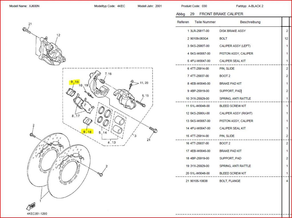

Ty plošky jsou tam jen nasazené, takže výměna nebude problém. Bohužel jedna stojí přes 500 Kč a musí se koupit 4 ks :(

Zajímavý. Já dycky myslel, že destičky chodí přímo po brzdiči. Díval sem se na partsdepot, a na xjr asi nic takovýho není. 5tikilo za kousek plíšku je fakt sada, ale co naděláš. Já bych měl začít šetřit na přední kotouče, cena dvou kotoučů srovnatelná s prodejní cenou motorky...

Otisi to spíš vypadá že se pod ten plech dostala nějaká špína jak se brzdilo,tak se to takto vymačkalo - prostě ten plíšek nedolehl na "tvrdý". Ale stím člověk nic nenadělá. Opravovat to nemá smysl,protože ta deska po tomto plechu už nikdy volně chodit nebude.
Re: Tvrdá přední brzda
Příspěvekod OTIS » 18.08.2015-08:20
Možná ten obrázek nevyjadřuje úplně přesně co sem měl namysli. Takže detail:
7173
Je to vymačkané/vychozené zhruba ve vyznačených oblastech a na obou brzdičích. Takže to bude spíš opotřebením, po tolika kilometrech není divu... Nejspíš to tam bylo už před poslední výměnou destiček, jen sem si toho prostě nevšiml.

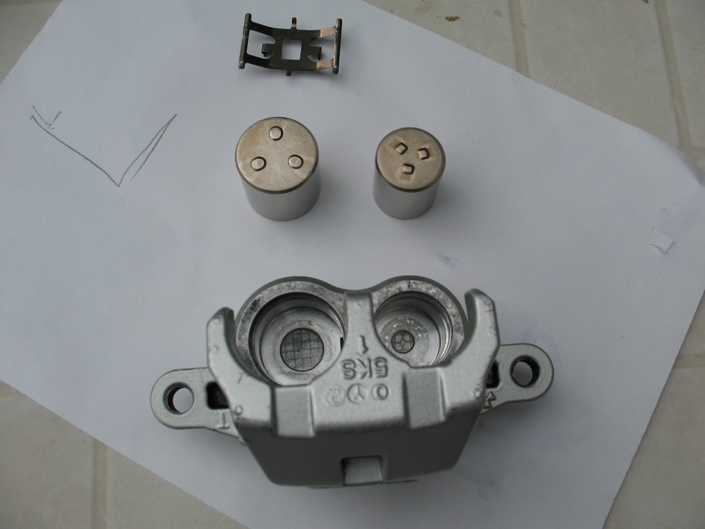

Příspěvekod OTIS » 22.08.2015-14:48
Měl sem možnost vyzkoušet chod písků na zánovním brzdiči (po kompletní renovaci) a po této zkušenosti už si nemyslím, že ty moje chodí dobře :( To může být taky příčinou, proč jsou ty plíšky tak opotřebované.
Jako řešení vidím výměnu těsnících o-kroužku, případně i pístků. Nabízí se např. 2x pístek+těsnění za 1600 Kč http://www.wemoto.cz/bikes/yamaha/xj_60 ... ion/98-03/ , nebo komplet sada těsnění za 1800 Kč http://www.ebay.com/itm/Yamaha-XJ-600-N ... b1&vxp=mtr . Do originálu se mně kvůli ceně nechce.
Má někdo další tip? A kdo má zkušenost s výměnou – vyměnit jen těsnění, nebo i pístky?

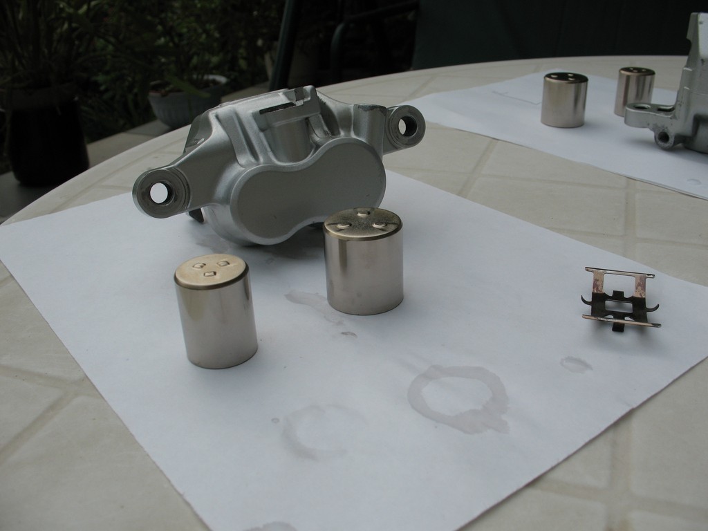

Pokud je povrch pístku nepoškozen, je zbytečné ho měnit. Já je jen v soustruhu přeleštím na povrchu lapovací pastou a jsou jako nový(dělám většinou při každé výměně destiček). Pokud jsou ocelové a je porušená vrstva tvrdochromu - jsou tam ďubky koroze, je lepší je vyměnit. Zatím jsem měnil jen těsnění (i u aut), akorát u xj 550 mě čeká výměna pístků. Pro bezvadný chod pístků je taky potřeba vyčistit otvory ve třmenu - hliník oxiduje a nabobtnává, většinou je zarostlá drážka pro těsnící kroužek,tu je třeba vhodným nástrojem pečlivě vyčistit. Nějak jsem úplně nepochopil, jestli máš jen vymačkané ty plíšky nebo i brzdiče. Plíšky každopádně vyměnit (Bartus ti je asi nenaohýbá - tvrdý materiál,laserem vypálené, přesně naohýbané), ale pokud jsou vymačkané i brzdiče, asi to ty plechy brzy okopírují. Chtělo by to šikovně orovnat ty dosedací plochy nebo výměna.

Postižené jsou jen ty plíšky. Je to spíš vydřené, než vymačkané a stopy jsou i základnách brzdových destiček. Nové plíšky už mám origo (domácí výrobu nechejme studentům filozofie :D ), ale dám je tam, až bude vyřešený chod pístků. Jsou to dost drahé díly a nerad bych, aby se to poškodilo.

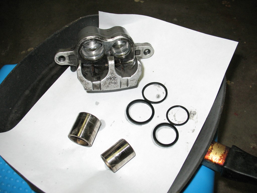

Příspěvekod OTIS » 05.09.2015-13:06
Tak už to mám vyřešené - nyní se pístky pohybují ve třmenech lehce. Předtím sem musel dost zatlačit dvěma palci, teď to jde lehce jedním prstem :wink:

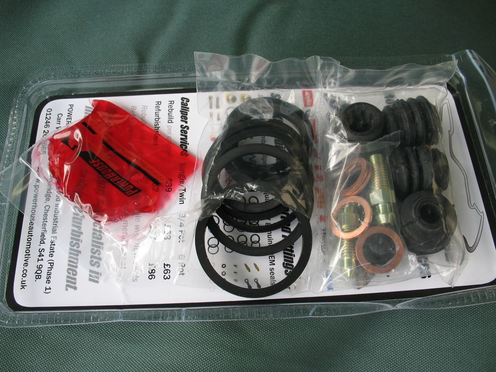

Objednal jsem výše uvedenou sadu z GB za 1870 Kč (£40.50 + poštovné £8.20). Cenově to vychází jako originální O-kroužky od Yamahy, ale zde jsou navíc další komponenty. Určitě se hodí ty gumové manžetky na čepy, u Yamahy bych za 4 ks zaplatil skoro 1500 Kč.
7181

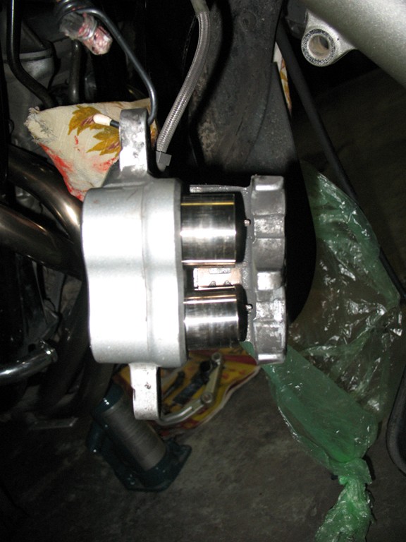

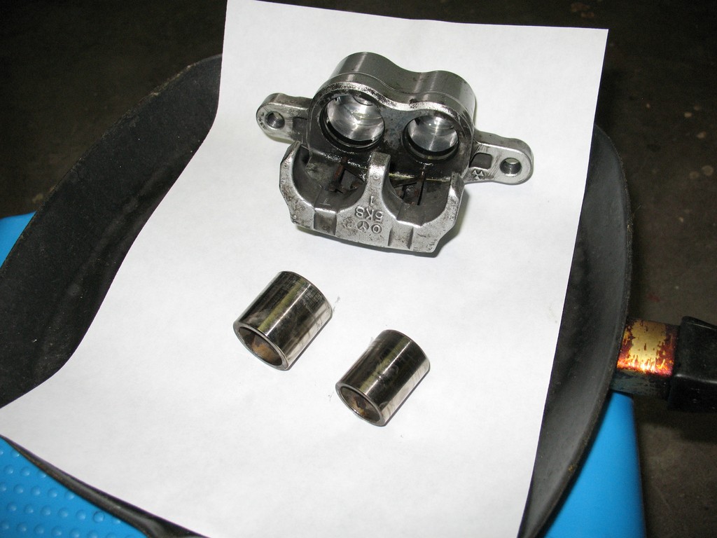

Demontovat pístky nebyl problém. Někde se uvádí, že se mají vyfouknout kompresorem, já sem je vypumpoval skoro až na konec, sundal brzdiče z hadic a pak je vytáhl rukou. Uvnitř brzdičů nebyl žádný humus (kapalinu měním každé 2 roky).
7182 7183 7184
Na pístcích nebyla koroze, jen stopy od gumových kroužků. Přeleštil sem je pastou Tempo a vypadají jak nové.
7185 7186
Takže celá sranda vyšla přes 4000 Kč:
Sada těsnění 1870
4x plíšky na brzdiče 2040
Brzdová kapalina + další chemikálie asi 150 Kč.
V zimě se pustím do podobné akce u zadní brzy.

S tím vzduchem pozor, rozdělával jsem tato dvoupístkový brzdič na auto, jeden pístek šel lehce, tak jsem ho přidržel palcem a když povolil ten proti němu tak sem viděl vlajku evropské unie i se zavřenejma očima :lol:
