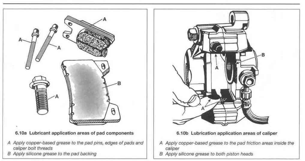

DickSz píše:ja musel sundat třmen kvůli pístkům. Nešly zatlačit.
Ale jak se pohly šlo to samo.
Natřel jsi plochy coper grease?
Samo že ne plochy brzdící :-(
Ahoj, taky mě čeká výměna předních destiček a taky za typ od GF.
Omluvte otázku nezkušeného-co se má tedy namazat pastou? :smt102
A brzdovku řešit nemusím?
Jinak zdravím Zdenka a díky za setkání! :smt039
Příspěvekod DickSz » 15.08.2010-10:24
podle manuálu lehce zadní strany desek, čepy a plochy které se dotýkají. Třeba uvnitř brzdiče. Poslal bych obrázek ale na netu budu až večer.

Brzdovku musíš řešit jen v tom případě, jak budeš zatlačovat pístky. tak jí bude přibývat v nádržce. Vzadu jsem odsál 3 malé stříkačky.

Obrázek mám připravený ale neumím ho vložit :-(
no játro :-):-):-)
už jsem poprosil o radu

mazání brzdiče
Příspěvekod DickSz » 16.08.2010-17:46
5288

Díky DickSz za fotečku.
