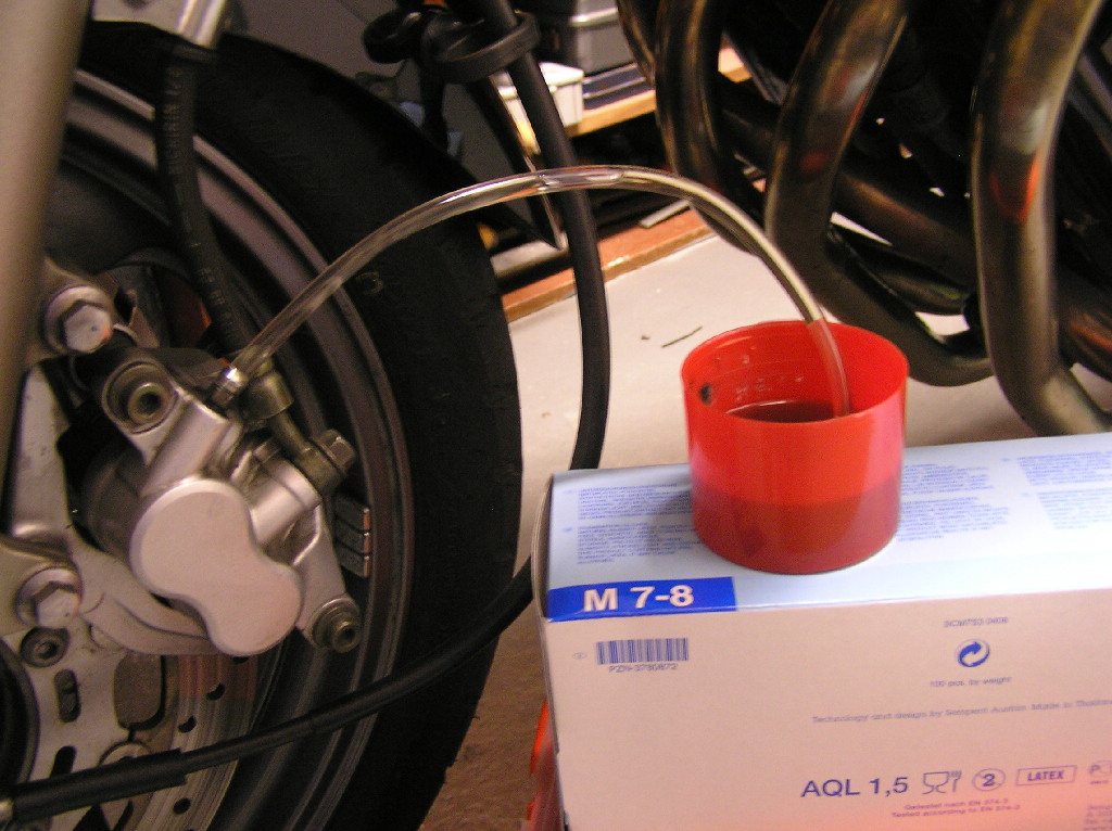

Příspěvekod kodl » 28.03.2008-08:18
stačí odvzdušňovák povolit, na prsty utáhnout zpět (bez klíče, možná trošičku zase uvolnit...), nasadit hadičku co vede do nádoby (nedělám si v garáži bordel) a zapumpovat. Celá finta je v tom, že odvzdušňovák netěsní , tlakem brzdy uchází jak vduch, tak odtéká brzdovka ale nenasaje to vzduch zpátky - kapilarita. Tohle byla z nouzectnost u auta když děláš všecko sám a u motorky to funguje stejně dobře, žádný utáhni -našlap -drž -povol -utáhni ... tisíckrát, stačí jenom zapumpovat a je.
Příspěvekod Mira XJ » 28.03.2008-21:15
To odvzdušnění jde docela dobře.Omnyovku (čistou) benzínovou hadičku a hlavně tu sklinku výš než třmen (nja otočenej kybl). namačkat,podržet,povolit odvzdušňovák,ktočku dotáhnout odvzdušňovák ,namačkat atd. atd. Jde to pěkně.
Příspěvekod Anonymous » 28.03.2008-21:38
