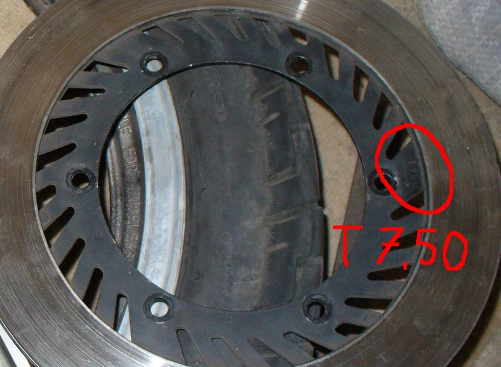

Tak nějak jsem dostal noční můru z kotoučů, hlavně když jsem viděl jejich cenu a tak jsem měřil.
Origo jsou 5mm, já mám 4,73
V servisním manuálu jsem se dočetl že by se mohli opotřebit pouze 0,25mm :shock: Není to kravina?? Jak to je? Jak to máte ostatní?
Příspěvekod Mira » 13.03.2009-12:23
Ahoj na každém kotouči je vyražená hodnota minimální tloušťky kotouče takže pokut už jseš pod touto hodnotou tak by si je měl vyměnit.
Mira

Příspěvekod Anonymous » 13.03.2009-17:37
Tuhle sem to hledal asi půl hodiny a nikde na kotouči prostě neni nic vyraženo, ani na jednom... Už tam mám taky pěknej schod :cry:
Příspěvekod Mira » 13.03.2009-17:59
No já to mel na koutoči napsaný tady :D :D
4089
a byla tam šipka kterým směrem se má točit ale byly to kotouče na mojí stařence :D :D

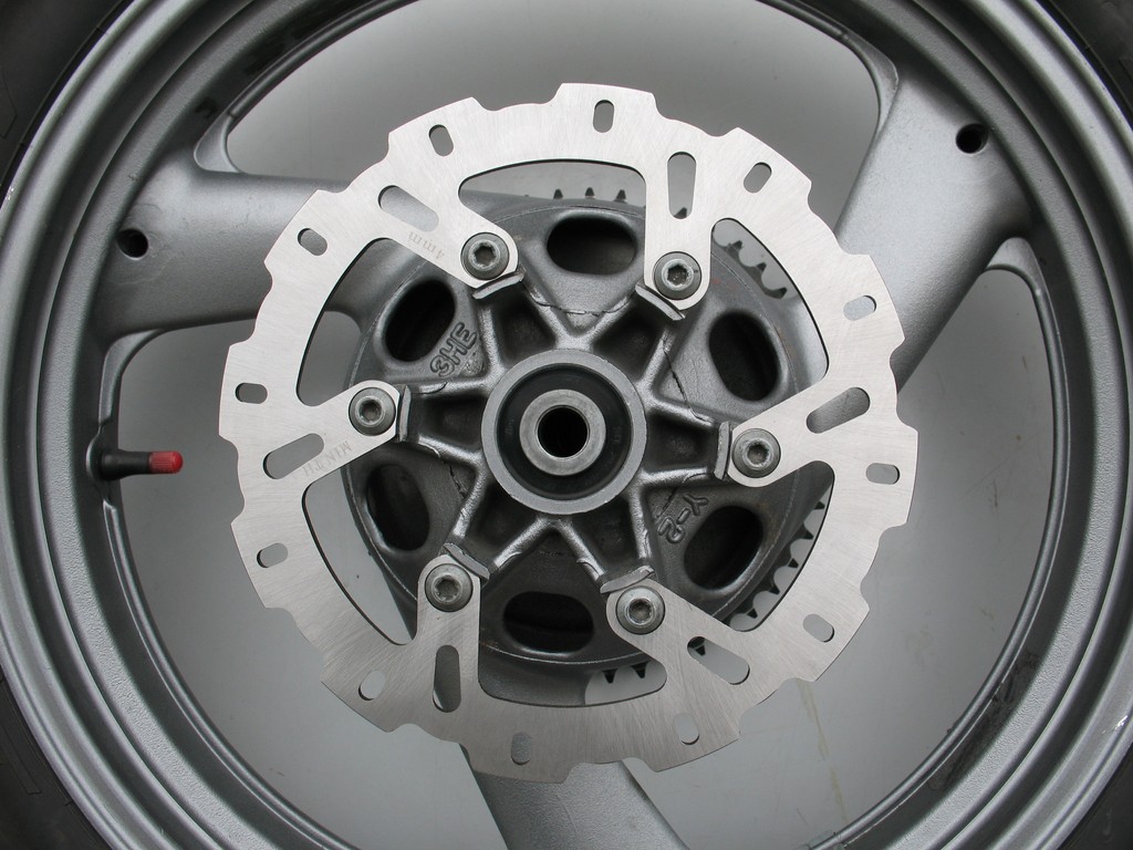

Má někdo tento zadní kotouč Kyoto - http://www.motorkar.net/kit-brake-brzdy ... 61699.html
Obrázek je podle prodejce jen ilustrační... Zajímalo by mě esi je klasický kulatý nebo s vlnkami. :?:

OTIS píše:Má někdo tento zadní kotouč Kyoto - http://www.motorkar.net/kit-brake-brzdy ... 61699.html
Odpovím si sám - pořídil sem ho a foto namontovaného:
6145

Příspěvekod TOMMZ » 18.11.2011-17:05
Bude i hodnocení z praktického testu? Tu zas máme 10stC, tak by to šlo. Se to počasí zbláznilo.

Příspěvekod OTIS » 17.03.2012-18:02
TOMMZ píše:Bude i hodnocení z praktického testu?
Žádný znatelný rozdíl oproti originálu. Snad jen že s tímto to při brzdění nepíská (destičky Bendix MA70) :smt023
