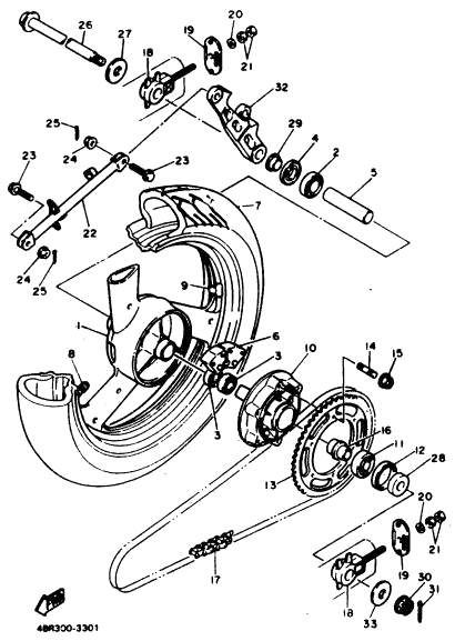

ahooj,
chtěl bych se spíš jen ujistit u ložisek kol. Našel jsem na netu že XJ 600 S Diversion 97 má ložiska předek i zadek 17x40x12, ale u zadního bylo ještě 22x56x16 tak bych se chtěl zeptat jak to teda je, abych si neobjednal blbost a jak je složitá výměna.

Příspěvekod Zdeněk » 03.04.2011-17:52
XJ600 rv93
přední kolo---2 ložiska 6203-ZZ
zadní kolo ---2 ložiska 6203-ZZ, 1 ložisko 6303-ZZ
rozeta ---1 ložisko 63/22-(nezaměnit za 6322, musí tam být lomítko)
Tolik mé zkušenosti z březnové výměny. Záležitost cca 2,5 hodin.
