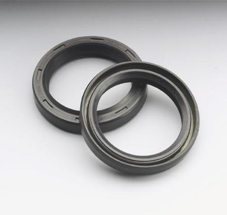

Prach a další nečistoty, které se ulpí na povrchu kluzné části teleskopů mají za následek to, že se postupně narušují hrany těsnících kroužků (gufer). Potom může začít tlumičový olej z vidlic prosakovat na povrch. Pokud se tak stane je nejvyšší čas gufera vyměnit, protože později by se mohlo stát, že se třeba unikající olej dostane na brzdovou soustavu či pneumatiky...

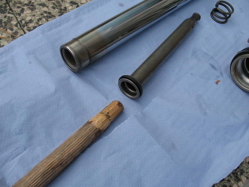

8, Pak je na to potřeba spešl přípravek:
Asi metr dlouhou násadu z koštěte - na konci udělat do kónusu. (by Japonci čuměli) Ten normálně kladívkem natluču dovnitř a zespoda kluzáku je imbus - ten povolíš (za tu násadu držíš vnitřek tlumiče aby se ti neprotáčel) a vytáhneš prostředek tlumiče ven. Někdy povolit ten imbus je maso. Vevnitř je ještě takový plastový doraz s pružinou,to tam můžeš nechat.

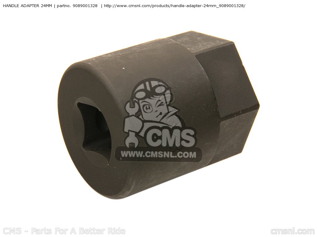

Nevím k jakému modelu se toto vztahuje :?: Měl sem za to, že k 600 od 1998- , protože do 1997 mají užší trubky a na povolení lze podle návodu použít matku 24 mm...
Místo navařování matky sem vzal šroub s 2 matkama a pak použil golu se dvěma prodlužovacími nádstavci a nebyl problém tam dosáhnout. Bohužel bez úspěchu, protože 27mm se tam protáčí, stejně tak 24mm...

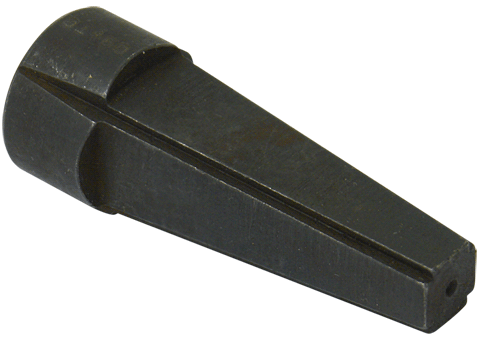

A teď sem zapátral na internetu a šestihran lze použít pouze u modelů do 1997, kde origo nástroj vypadá takto:
7302
Zatímco pro model od 1998 to vypadá úplně jinak:
7303
Asi nejednodušší řešení bude ta násada. Nebo má někdo jiný tip :?:
