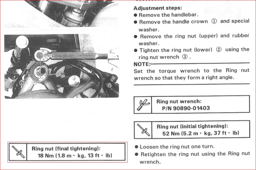

Zeptám se obecně, na kolik má být krk dotažený - jsou na to někde Nm? Díky...

Utahovací moment je uvedený v servisním manuálu.
Re: vIbrace pri 4000ot
Příspěvekod Koudy01 » 17.10.2017-10:29
Nojo, ale na moment dotahnes jen tu horni matku pod riditkama (110Nm). Ta podle me drzi jen horni bryle, aby se ti nepootocily proti spodnim a s vuli v loziskach moc spolecnyho nema. Vule se vymezuje dotahnutim te zubate spodni matky. Na tu ale moment v manualu neni. Jen se tam pise, ze to mas dotahnout tak, aby tam nebyla vule, ale zaroven tak, abys to nepretahl a zbytecne nezatezoval loziska. Mozna pletu...

Koudy01 píše:Nojo, ale na moment dotahnes jen tu horni matku pod riditkama (110Nm). Ta podle me drzi jen horni bryle, aby se ti nepootocily proti spodnim a s vuli v loziskach moc spolecnyho nema. Vule se vymezuje dotahnutim te zubate spodni matky. Na tu ale moment v manualu neni. Jen se tam pise, ze to mas dotahnout tak, aby tam nebyla vule, ale zaroven tak, abys to nepretahl a zbytecne nezatezoval loziska. Mozna pletu...
Samozřejmě ta zubatá matka.Na to je speciální klíč, který použiješ s klasickým momenťákem - origo Yamaha stojí kolem 500 Kč (na ebay). Já sem si klíč vyrobil. Moment v nějakém manuálu uvedený je, určitě bych to neutahoval nějakým vymyšleným :)
Příspěvekod kozoroh1 » 17.10.2017-10:59
Samozřejmě ta zubatá matka.Na to je speciální klíč, který použiješ s klasickým momenťákem - origo Yamaha stojí kolem 500 Kč (na ebay). Já sem si klíč vyrobil. Moment v nějakém manuálu uvedený je, určitě bych to neutahoval nějakým vymyšleným :)[/quote]
Tuším, že utahovací moment pokud v manuálu nějaký je bude na kuličková ložiska. Pokud je nahradíš kuželikovými tak bude ten moment jiný. Takže zbyde ten "vymyšlený" ale není se čeho bát. Není to ložisko zátěžové.
Příspěvekod OTIS » 17.10.2017-11:26
Co sem nastudoval odborné rady ze servisů, tak se má používat stejný moment pro oba typy ložisek.
Příspěvekod moje-jirky » 17.10.2017-11:30
Takže se dnes podívám na zubatou matici pod brejlemi :-) to vypadá jako klíč na výfuky na Jawě :-) ta moje Jawa :-)
Příspěvekod Koudy01 » 17.10.2017-11:38
OTIS> A jakej je ten moment? Bud v Haynesu neni nebo ho nemuzu najit.
moje-jirky> Ty zubaty sou dve na sobe, tak se podivej na tu spodni ;-)
Příspěvekod OTIS » 17.10.2017-16:26
7357
Příspěvekod moje-jirky » 26.10.2017-08:29
OTIS píše:7357
OTISi, můžu se ještě zeptat, odkud máš ten obrázek? Máš nějaký odkaz na stažení?
Příspěvekod OTIS » 26.10.2017-18:37
Ke stažení tu https://onedrive.live.com/dokumenty
Na straně 1-8 je uvedený nástroj pro dotažení krku
