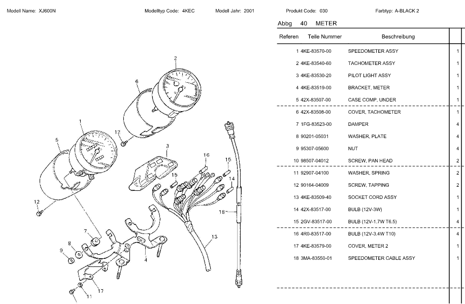

Chtěl bych koupil originál, nebo repliku N budíků. Na Partsdepot o N není ani zmínka. Nevíte proč? Nebo jsem slepý.
Re: Asi jsem idiot
Příspěvekod OTIS » 25.03.2017-11:00
Musíš tam hledat podle čísel dílů

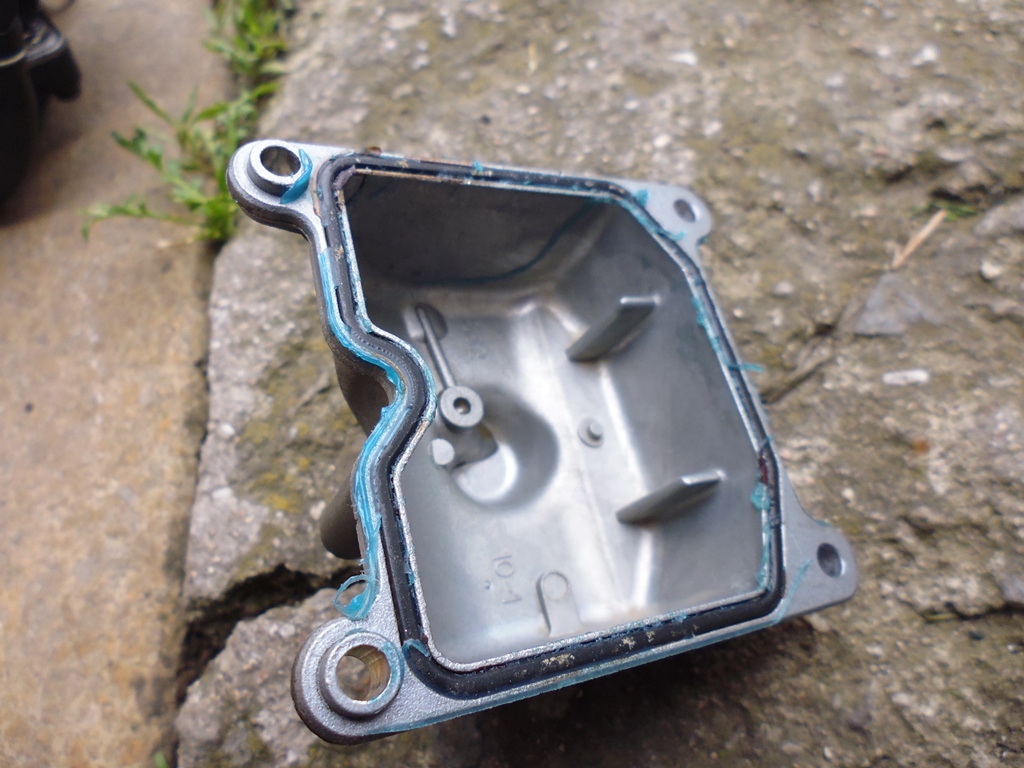

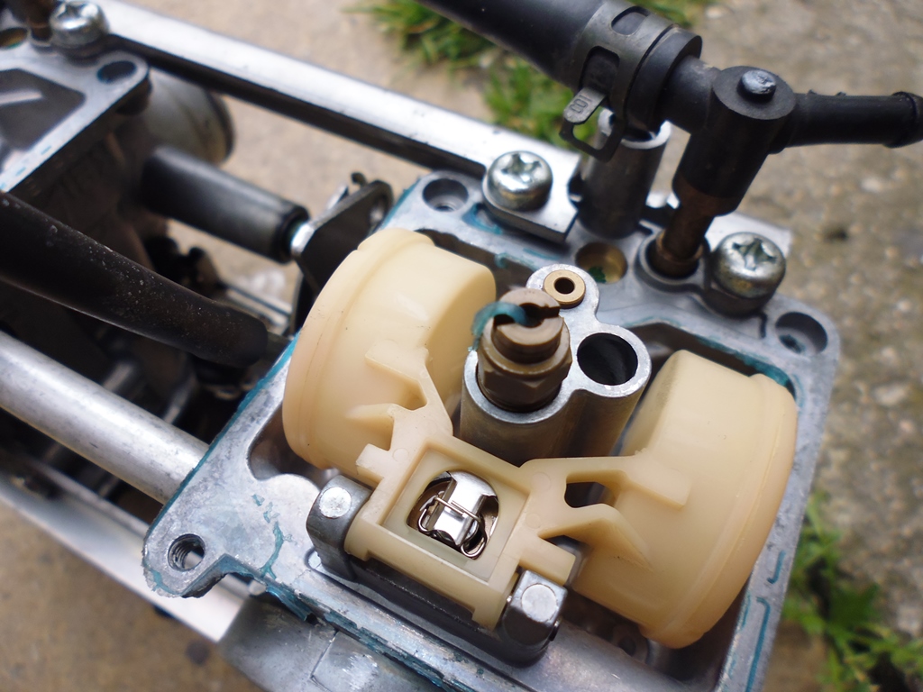

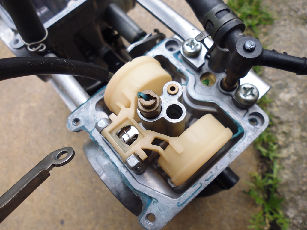

Bratranek mel Er-5 v servisu na vycisteni a serizeni karburatoru a nejakych dalsich vecech. Po ujeti 30km od vyzvednuti mu to prestalo jet...
7330 7331 7332
Ze silikonu, kterym utesnili plovakovky, se stala zelatina.

kozoroh1 píše:Chtěl bych koupil originál, nebo repliku N budíků. Na Partsdepot o N není ani zmínka. Nevíte proč? Nebo jsem slepý.
https://www.tipmoto.com/dily-moto/prist ... ometr.html

Otisi dík, už mám jedny objednané a čekám až dojdou.

Koudy01 píše:Bratranek mel Er-5 v servisu na vycisteni a serizeni karburatoru a nejakych dalsich vecech. Po ujeti 30km od vyzvednuti mu to prestalo jet...
7330 7331 7332
Tak ja som to riesil tak, ze som vzal list tesniaceho papiera, noznicky... zapol som si radio a potom uz len strihal a strihal a ked som dostrihal tak som mal tesnenia a zatial t.j. cca 10t km drzia....
Davat 4x24Evri za nove gumicky som nebol ochotny a arch papiera som dostal od kamosa zo servisu, ale stoji zlomok ceny jednej gumicky...

Jak píše Durom, dříve se to dělalo tak, že se povrch očistil od nerovností. Namazal vyjetým olejem. Přimáčkl se papír, prstem se to objelo a obtištěné se nůžtičkami krásně vystříhlo. Když se těsnění dělalo ze čtvrtky, protože těsnící papír nebyl, lehoulince se to potřelo Hermetikem. A bylo to svaté. Dokonce bych řekl mezi kartery čtvrtka a Hermetik nejlepší. Nu a dnes je na řadě silikon. Jenže u silikonu platí všeho po málu. A když už pastu tak Gasket. V tomto případě, když je tam gumička, tak bych papír nedoporučoval. Slaboulinká vrstvička Gasketu to utěsní jako prd.
Jinak dle těch fotek to snad ani v "servisu" nebylo. To by snad neudělali. Anebo je to servis jako "hotel" Cherry v Bečvě.
Re: Asi jsem idiot
Příspěvekod Koudy01 » 13.06.2017-18:48
Bylo to v servisu. A co vic, sam sem mu ho na zaklade kladnych recenzi doporucil, bo se mne v tom nejak nechtelo hrabat...
