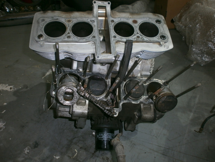

Startovat by mela i studena na brk. Me teda pri prvnim startu bez pridani plynu nebo pokud mam moc sytica, zdechne. Ale chytne vzdy na brnk. Zadny delsi toceni. A jezdit s XJ pod 4 litry nepriposranym tempem a s nabalenou motkou je taky divny. Abys nedopadl takto:
7313
To je ten motor, ze kteryho mam tu novou vanu.
