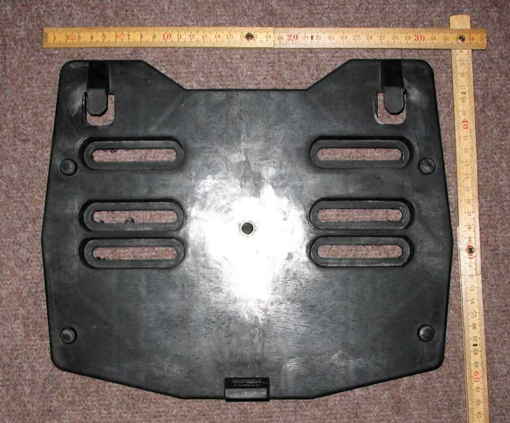

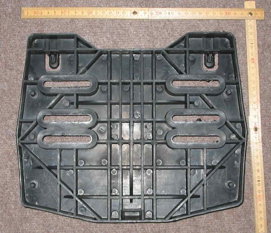

Příspěvekod DOS » 09.02.2007-18:33
no zdá se, že budeš muset něco dodělat, nebo dokoupit. Aby ses mohl nějak rozhosnout posílám obrázek té plotny. Ještě k tomu jsou 4 šrouby a dva profilované plocháče na přichycení.
1290
1291
Ten třetí mě nějak zlobí najdeš ho za těma dvěma v albu.
