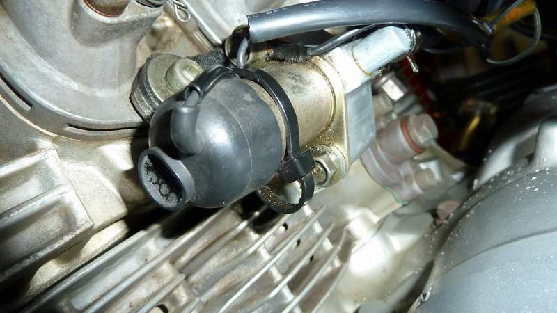

Příspěvekod nevo7 » 19.08.2016-10:53
Dám to sem, lebo nič lepšie som nenašiel.
7278
Neviem čo to je, /olejové čerpadlo?/, ale je vždy mokré od oleja, zatiaľ z toho nekvápe. Má to význam rozoberať /kvôli pretesneniu/? Nevyzerá tam tesnenie /medzi tou elektro časťou a hliníkom/, len hliníkové podložky pod šróbami. Ale môže to ísť aj z konca tej hadičky /kt. potom pokračuje na pravú stranu motora/.
Re: Je to ono?
Příspěvekod Koudy01 » 19.08.2016-11:40
To je olejove predehrev karburatoru a muzes to dat v klidu pryc. Vzadu pod posedlovkou k tomu je jeste tusim relatko a snimac teploty. Mezi karburatorama pak propojky, kudy tece olej, kdyz je to otevreny.
Re: Je to ono?
Příspěvekod nevo7 » 19.08.2016-12:41
Koudy budem ti veriť, aj viď diskusia :idea: po objasnení názvu ohrev karburátorov: http://www.motorkari.cz/tema/?t=173062
Raz to zhodím /keď to budem mať napoly rozobraté/. Pozrel som aj to čidlo teploty /ja na 4tom karburátore/. Predpokladám, že ak vyhodím aj hadičky z karburátorov a to čidlo, tak to bude chcieť zapchať diery. Len šróbom s podložkou, alebo niečo lepšie?
Re: Je to ono?
Příspěvekod Koudy01 » 19.08.2016-15:04
To nevim, jak to zacpavaji....Jinak, abych ti objasnil jeste tu diskuzi, co si sem dal. Ten predehrev je i na novejsich XJckach a i na te me Italske verzi, ale uz elektrickej, kdy v kazdym karburatoru je topny telisko.
Re: Je to ono?
Příspěvekod nevo7 » 19.08.2016-15:45
Tak to zatiaľ nechám tak, ešte som tu objavil inú diskusiu /s lepším nadpisom/, zistím, či to niekto zhadzoval a bolo to bez problémov. Ale presnorím nejakú zahraničnú diskusiu, než sa do toho pustím /prípadne, to fakt len pretesním/.
