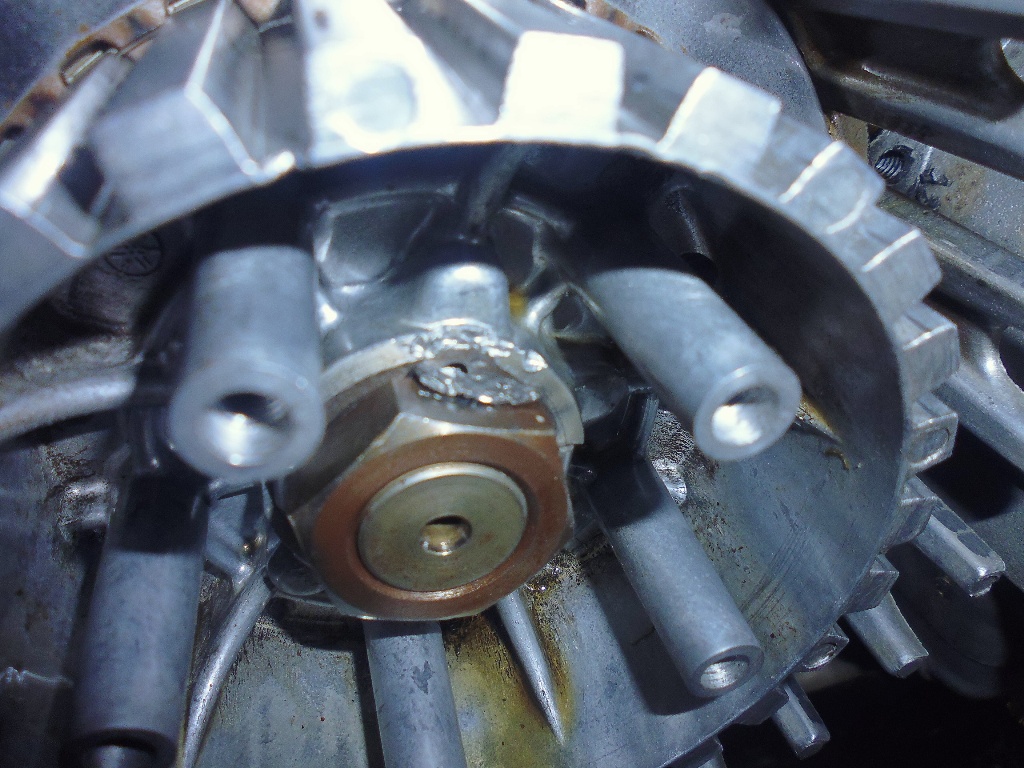

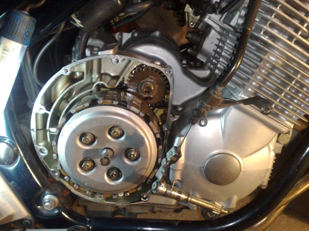

Ještě foto onoho hnacího ozubeného kola spojkového koše, ať víte o čem je řeč:
Našel jsem ho v sekci technika motor:
Obsah fóra YAMAHA-XJ » Album » Technika » Motor
Je vpravo nahoře zajištěné maticí s ohnutou podložkou.
album_showpage.php?pic_id=1283
a po sundání koše spojky
album_showpage.php?pic_id=1282
S pozdravem Pavel Zídek

Kdyz sundas to viko s pruzinama:
7228
A vyndas z neho v prostredku ten sulinek na rozepinani spojky, nasadis na matku golu, neni ta dira, co tam po tom sulinku vznikne, dost velka na to, aby po opetovnym nasazeni vika sel tou dirou prostrcit prodluzovak? Pak by to po pritahnuti pruzin mohlo jit povolit se zarazenou 1 a brzdou.
A jeste jedna perlicka, kterou sem pri vymene spojky objevil na svoji nynejsi - takhle v servisu ohybaji pak tu zajistovaci podlozku (nez sem ju koupil, byla v servisu na pretazeni kosa):
7230

Když vyndáš ten "šulínek" tak dírou nástavec goly projde. Ale je tam tak málo místa, že by se ten ořech musel uříznout. Asi tak, že by na matku zbyl tak půl centimetr. Půjčím si pneumatickou utahovačku. Když to s ní nepůjde, tak to zkusím a dám vědět. Jinak mi jde o toto:
https://www.youtube.com/watch?v=QcNOJmZN4jk
Když nacpeš prst za koš spojky jde to nahmatat i zjistit, že to má vakl.
Re: Rachot v převodovce na volnoběh - xj600
Příspěvekod kozoroh1 » 25.01.2016-23:42
Tak proběhla zkouška. Matice spojkového koše jde opravdu povolit při zařazené jedničce a trámečkem v kole zapřeném o vidlici. Nechtěl jsem za to brát moc velkou silou tak jsem si půjčil pneu utahovačku. Nepotřeboval jsem ji, ořech a klasický trhák stačí. Nebylo to nijak zvlášť dorvané.
Nápad maníka ve videu výše s pérem a imbusem funguje. Nic se nemusí převrtávat. Kolečko je totálně bez vůle. (díra vymačkaná do O, kolík samovolně vypadl) Sedlo to tam jak prdel na hrnec. Nic se nemusí ani dobrušovat. Jestli přestane chrastění bude jasné až nastartuju, což zřejmě jo. A jak dlouho to tam vydrží ukáže až čas.
Každopádně jestli to bude fungovat, tak to za to stojí. Jinak oprava? : chvilka času a asi tak 10Kč. (jedno péro, o 1,5cm si zkrátíte imbus a "kapka" Gasketu)
