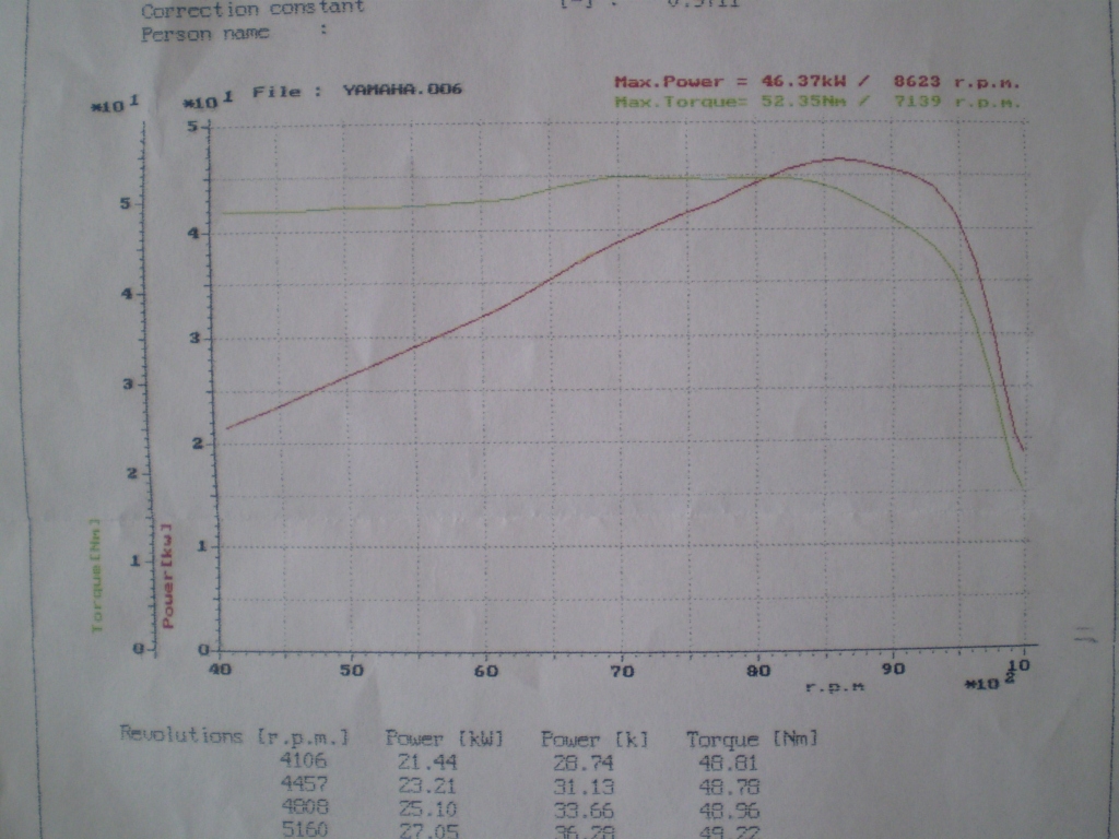

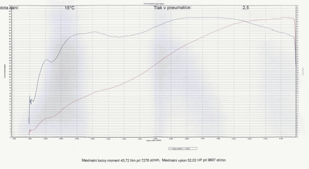

Mate nekdo grafy XJ900 nebo i XJ600 ? Zajimal by me prubeh krouticiho momentu a vykonu.
Příspěvekod OTIS » 05.08.2005-12:45
600 -Nevím co je to přesně za výkonou verzi. Je z původních stránek TOMMZ
Příspěvekod Anonymous » 05.08.2005-13:02
51 koníků v 8500 je fakt málo. Točivý moment by přibližně souhlasil, ale výkon ukazuje spíš na 37 kw verzi. Ta má na druhou stranu max. výkon v 7500ot/min. :) Nevěděl by TOMMZ víc? ...když je to z jeho stránek 8)
Příspěvekod Anonymous » 05.08.2005-14:12
Malo ?....je to vykon na klice, nebo zadnim kole. Pokud na kole, je to v poradku, rekl bych.
Příspěvekod TOMMZ » 23.08.2005-07:16
Můžete se zeptat přímo majitele - v uživatelích jako Štěpán.
Jinak co já vím, tak je to 50k verze z Rakouska...krouťák oplně odspoda - rozjezd bez plynu.

Příspěvekod Mira XJ » 29.03.2008-21:31
Yamaha udává zásadně výkon na klice! Takže ta křivka co je uvedená nahoře ,je z plně otevřené verze 44kW.
Já jsem si nechal odbrzdit mého fazera ,který má v papírech 105kW a měl jsem maximum 97kW na zadním kole,ale nádhernou křivku výkonu i krouťáku.

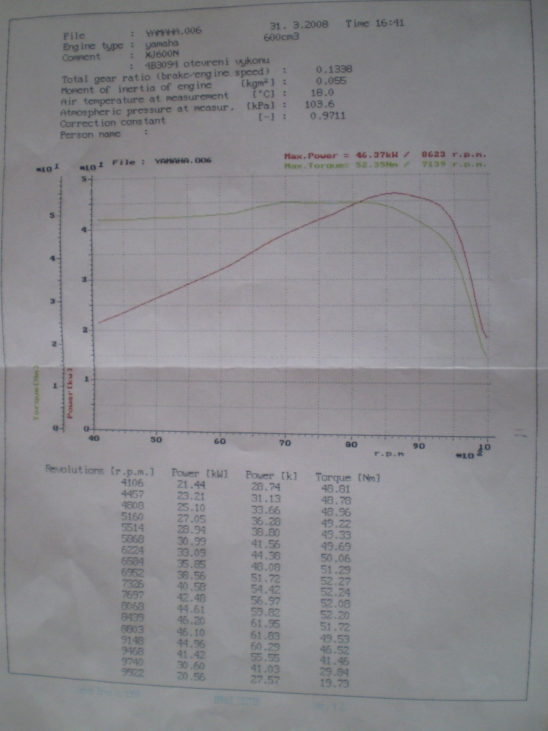

Příspěvekod PIG » 02.04.2008-17:52
2992 2993
Tak jsem byl v té Břeclavi, v Triskelu a tohle mi pánové vyjeli. Chtěl jsem schválně graf výkonu z kliky. Motorka je po výměně karburátorů a po seřízení, po ventilech. Iridiový svíčky a novej vzduch.filtr. Servisák na to čučel, prej se moc často nestává aby naměřili víc než uvádí výrobce.
To jen tak pro zajímavost. :idea: jo a chtěli 450,-

Příspěvekod PIG » 02.04.2008-18:07
David Houda píše:A na co tě ta výměna přišla :?: Zvedal si to z 25 kW nebi se pletu :?:
Už mě to tak nějak přešlo. Mám ji omezenou na 25 kW :cry: Jinak paráda asi máš dobrej stroj :smt023 :smt038 :smt038
3000 karburátory, 2000 práce - rozdělání do šroubku, vyčištění a seřízení.
Jinak děkuju Radkovi z Brna, dobrej a šikovnej týpek :smt041 :smt023
