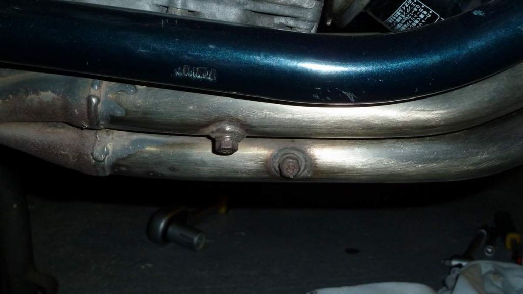

Dám to sem. Na čo sú na spodu výfukových zvodov tie šróby? Môžu sa povoliť? Chcem na ne niečo zavesiť.
7237

Příspěvekod kozoroh1 » 12.02.2016-10:00
nevo7 píše:Dám to sem. Na čo sú na spodu výfukových zvodov tie šróby? Môžu sa povoliť? Chcem na ne niečo zavesiť.
7237
Jsou to jen ucpávky. Až ti budou štelovat podtlaky tak se tam potřebují připojit.

Příspěvekod Koudy01 » 12.02.2016-10:27
kozoroh1 píše:Jsou to jen ucpávky. Až ti budou štelovat podtlaky tak se tam potřebují připojit.
Na podtlaky sou ucpavky v prirubach karburatoru.
Tohle nevim na co je. Asi aby sis mohl vypustit z vyfuku vodu. Napr. kdyz to utopis v brodu :)

Příspěvekod kozoroh1 » 12.02.2016-12:02
Koudy01 píše:
Maník ze servisu, který mi na jaře bude dělat podtlaky mě upozornil ať ty šroubky na svodech rozhýbu. Že se se při podtlakách na to musí napojit taky. Mraky lidí to prý má zarezlé a přidělává mu to práci a zvedá cenu, když to musí odvrtávat. Je to vyhlášený servis na Trutnovsku, (na srazu v Josefově jsme kolem něj při vyjížďce jeli) prý hodně pečlivý a hodně dobrý. Domlouval jsem to s ním, když jsem kupoval podložku pod ventil. Jinak podložky prodává za 100Kč/kus, kdyby někdo potřeboval.

Příspěvekod Koudy01 » 12.02.2016-13:17

Příspěvekod nevo7 » 12.02.2016-16:01
Tak som 1 ks vyšróboval a nič. Diera do výfuku. Asi to bude na nejaké merania, možno emisií.

Příspěvekod kozoroh1 » 12.02.2016-22:46
Koudy01 píše:A neserizoval ti krome synchronizace i smes?
To nemá v objednávce. Teprve to bude dělat. Ale objednal jsem se jen na seřízení podtlaků. A jak říkám, upozornil mě ať tam přijedu s rozhýbanýma těma šroubama. Řekl jsem, že je rozhýbu a víc jsem se neptal. Pojedu tam až začne sezona. Tak to sem pak můžu napsat.

Příspěvekod Koudy01 » 12.02.2016-23:24
kozoroh1 píše:
Urcite pak napis ;-) To me zajima. Jediny co me napada, je pripojeni nejakych analyzatoru vyfukovych plynu na doladeni smesi. Jinak vubec netusim, co by to mohlo mit s podtlakama spolecnyho...

Příspěvekod kodl » 14.02.2016-20:48
jo, u auta se tam dává čidlo bohatosti směsi, na motorkách to všichni co znám ladí na ucho, ale proč ne, pokud ten aparát nekecá, může to být lepší než ladit bohatost na ucho.
