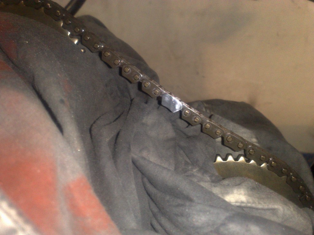

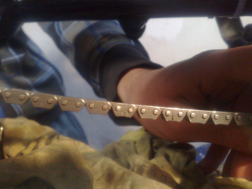

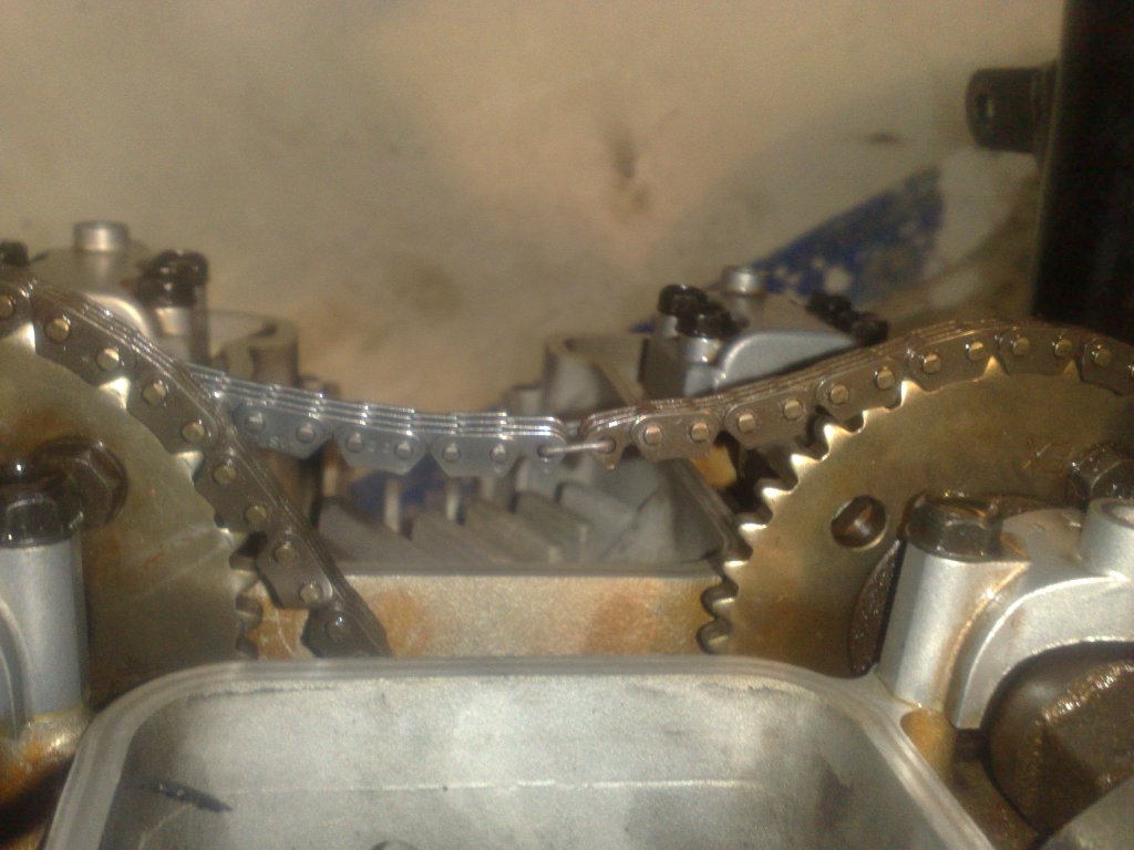

Příspěvekod Koudy01 » 24.12.2015-17:42
Abych to rozlousknul - uz je hotovo.
Dal sem na radu z motorkaru :D a koupil dve spojky. Prvni sem moc slisoval, takze neslo se spojkou volne otacet. Druha se povedla.
Lisoval sem malym sverakem a rozklepaval tupym majzlikem.
722172227223

Příspěvekod Koudy01 » 08.11.2016-20:59
Tak mam za sebou vymenu dalsiho rozvodaku. Tentokrat rozvodak Morse. Oproti DIDu ma tlustsi cepy a je to udajne rozvodak, co se montuje do novych motorek ve fabrice. I by to tomu podle tlousky cepu odpovidalo. Nicmene ja tehdy koupil DID a to z toho duvodu, ze Morse udajne nejde rozklepat. A je to tak! DID sem rozklepal behem chvilky obycejnym majzlikem. O Morse sem rozklepal majzlik a na cepech ani skrabanec. Vzal sem teda Radeco a klepal pres nej. Cepy se po deseti minutach neustalyho klepani roztahnou o jednotky setim mm a pak se ustipnou. Nekdy se neroztahnou ani o kousicek a hned se ustipnou - pro jsitotu. Pry si s tim neporadi ani jen tak nejaka nytovacka.
Zkousel sem rozklepat cepy na puvodnim retezu - udajne taky Morse a tam to slo dobre - divny. Takze Morse do domacich podminek uz nikdy!! Drbal sem se s tim asi 8 hodin, spotreboval tri spojky a vysledek stejne neni takove, jake bych si predstavoval. Drzet to asi bude, ale za tu drbacku to nestoji. At zije DID!!
