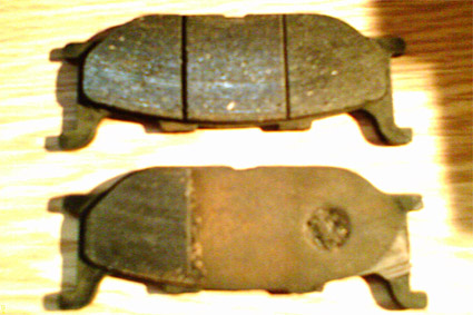

Mě taky vibruje, přesně mezi 4500-5000ot. Cejtim to do řidítek a trošku do stupaček. Najeto má teď něco málo přez 55tis. Jen tak mimochodem, dneska stala se mi jiná nemilá věc... 1437
Příspěvekod Anonymous » 15.04.2007-22:38
Tak to je mazec!!! :shock: Takový věci by se asi stávat moc neměly :? Obešlo bez dalších škod?
Ještě k těm vibracím - šimrání to rozhodně není, cejtim to dost i přes boty, a rukavice. Přirovnal bych to k flexe, co se rukou a řidítek týče.
Příspěvekod Anonymous » 15.04.2007-23:21
Sice sem to nepostřehnul hned za jízdy(i když v jednom krátkým okamžiku se mi "něco" nezdálo), ale až po odstavení a pak znovuvyjetí..kdy mi to už znatelně dřelo o kotouč..zbytek tý destičky sem ztratil asi hned jak se to stalo. Jinak desky jsou to SBS s nějakou tvrdou směsí a nějakej ten pátek starý.
