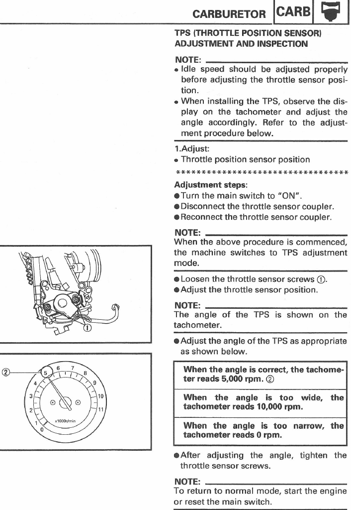

Příspěvekod Koudy01 » 17.01.2016-22:14
Robine, jeste by se mohlo zkusit zkontrolovat toto:
7229
Nevim, jake a jestli vubec nejake vliv to ma na spotrebu (ale jestli to nejak upravuje predstih, tak by snad mozna aji mohlo), ale po tom vsem, co se na te motorce uz udelalo a bez vysledku, by se to vyzkouset mohlo. A je to na pet minut.
Re: Seřízení karburátorů xj 900
Příspěvekod famfulin76 » 18.01.2016-09:01
Ahoj. Jo, to by šlo! Ani to nevypadá tak složitě... Dík ta tip :smt038
