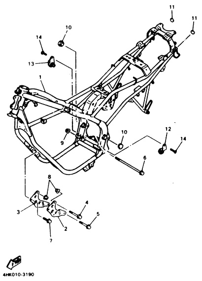

Ahoj, mám dotaz je to asi týden, co jsem zjistil že hlava hřídele, která drží motor na rámu je pryč a hřídel se začala pomaloučku vysunovat, hlavně při větších vibracích (4tis otáček a víš) když jsem to chtěl objednat v Yamaze, tak mi řekli že cena hřídele je 600,- + poštovné, takže konečná cena cca 750,-.. teď k dotazu, nevíte, jestli by se nenašla nějaká náhrada za lepší cenu než údajných 600,- a z čeho ta hřídel musí asi být, aby vydržela vybrace a nedopadla jako hřídel předchozí. na obr. díl č. 6

Ty vole vždyť je to obyčejný šroub, máš to napsané i ve fiších, změř si ho zajeď do Olmiku do Ferony a kup si ho za max 20kč. 8,8 ti bohatě postačí. nebo kdejaké železářství se lepší zásobou šroubů. Přikup si matku s teflonovou vložkou ( předpokládám že to je šroub M0 takže matka tak 2kč ) a máš klid.
Ve fiši je to doslovně popsáno jako bolt washer based, čili šroub, který má podložku jako součást hlavy. Akorát tam bestie nepíšou rozměr :P

Když použiješ google tak ti vypadne i trocha tabulek k pevnostním třídám.

Tak tohle se mně stalo taky.Koupil jsem imbus ,ted nevím přesnou délku kolem 30 cm. Cena kolem 50 Kč. Ale protože neměli s jemným závitem tak jsem si nechal radši na soustruhu udělat s hřídel s jemnýmy závity na obou koncích a vymněnil ho. :smt020
