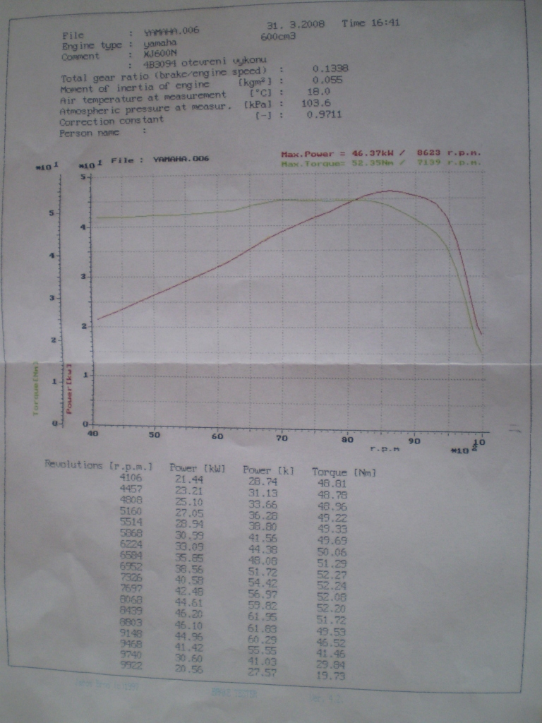

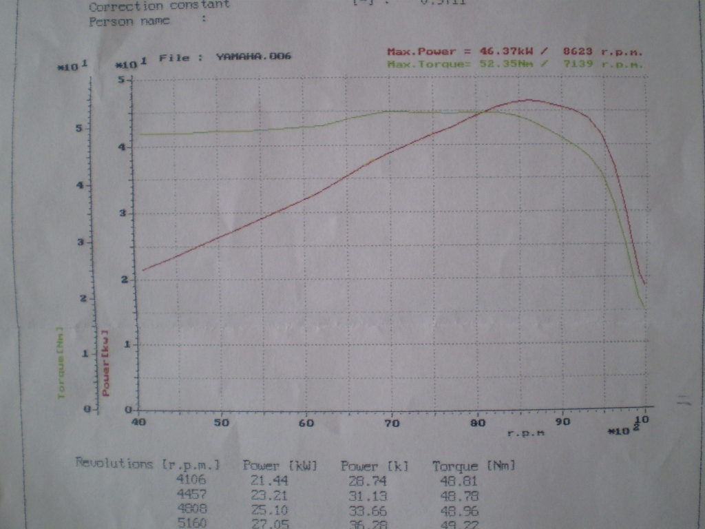

Příspěvekod PIG » 29.03.2008-08:07
Hoďte tady prosim Vás ještě někdo něco do placu. Aspoň písemně když ne graf. Jaký jste naměřili kdo výkon u jaký verze XJ :idea: :?:
Příspěvekod Mira XJ » 29.03.2008-21:31
Yamaha udává zásadně výkon na klice! Takže ta křivka co je uvedená nahoře ,je z plně otevřené verze 44kW.
Já jsem si nechal odbrzdit mého fazera ,který má v papírech 105kW a měl jsem maximum 97kW na zadním kole,ale nádhernou křivku výkonu i krouťáku.
Příspěvekod PIG » 02.04.2008-17:52
2992 2993
Tak jsem byl v té Břeclavi, v Triskelu a tohle mi pánové vyjeli. Chtěl jsem schválně graf výkonu z kliky. Motorka je po výměně karburátorů a po seřízení, po ventilech. Iridiový svíčky a novej vzduch.filtr. Servisák na to čučel, prej se moc často nestává aby naměřili víc než uvádí výrobce.
To jen tak pro zajímavost. :idea: jo a chtěli 450,-

3000 karburátory, 2000 práce - rozdělání do šroubku, vyčištění a seřízení.
Jinak děkuju Radkovi z Brna, dobrej a šikovnej týpek :smt041 :smt023

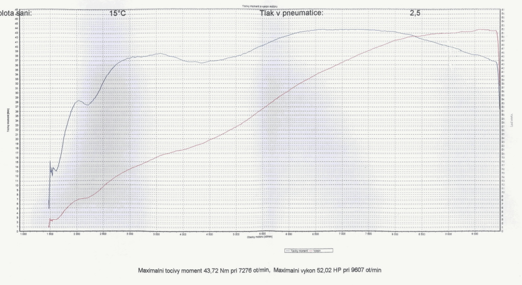

Příspěvekod DOS » 25.04.2008-14:22
pokud by někoho zajímalo jak to vypadá u veterána XJ 550, podotýkám, že na zadním kole.
Až se tomu nechce věřit :o
