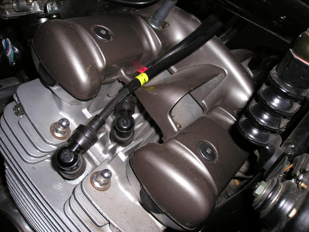

Jo a jestli bych mohl někoho poprosit, aby udělal fotku fajfky na svíčce. Čím víc fotek tím líp aspoň bude na porovnání. prý nemám origo fajfky tak chci vidět jak vypadají. Díky :)
Příspěvekod OTIS » 04.05.2006-16:08
Co tak nahlédnout do Alba:
