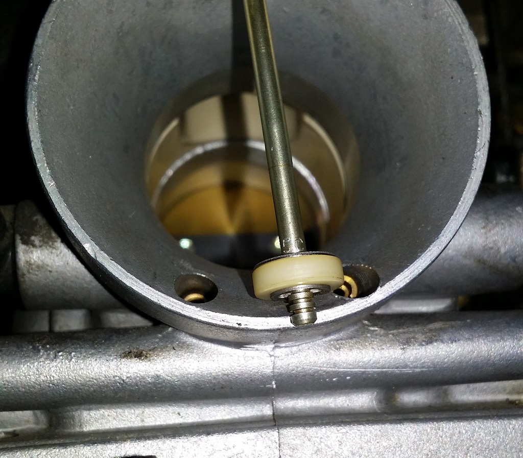

Příspěvekod djangi » 08.04.2017-18:45
http://www.imagehosting.cz/?v=img201heh.jpg
Objednal jsem si repas sadu a potkalo me dalsi prekvapeni... Neresil to uz nekdo?

Příspěvekod Koudy01 » 08.04.2017-21:37
Nekde se stala chyba. To nastve...
Re: xj600 92 mikuni BDST28
Příspěvekod djangi » 08.04.2017-21:38
To dost prave... Aaachjo... Jinak okrouzky pod polit screw fakt chybely, blby je to, ze tam nemam ani ty podlozky... Snad budou v druhe sade, blbe je, ze ji mam momentalne 180km daleko...
