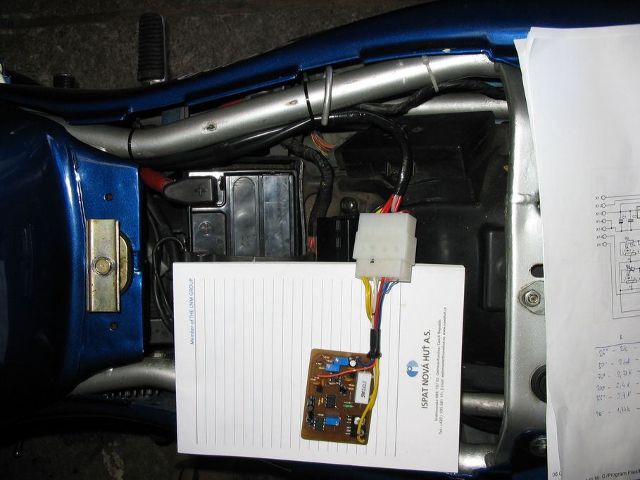

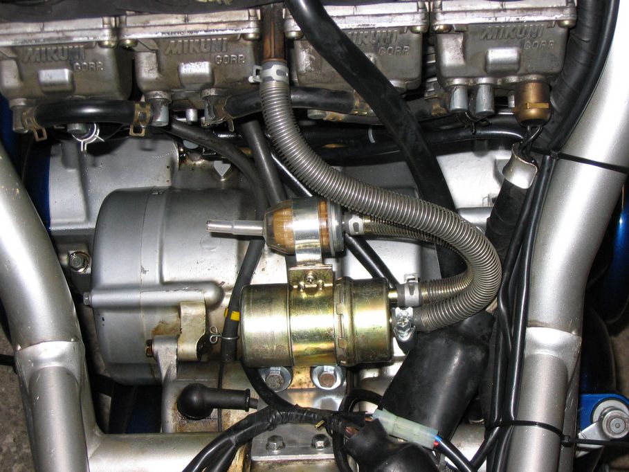

tak jsem uskutečnil tu výměnu pal. čerp. a hádejte, co se stalo... motka startuje na první šup a to kdykoliv a po jakkoliv dlouhém stání. Prostě paráda :D A to jsem k tomu jako bonus přismolil takové elektronické udělátko, které mě včas upozorní kontrolkou "došel ti benzín vole, přepni na rezervu" a ještě měří teplotu motoru a signalizuje nízkou nebo naopak vysokou teplotu. Prostě zima je dlouhá a je třeba něco vyvíjet :lol:

Příspěvekod Anonymous » 22.03.2008-16:45
Takže takhle jsem tam napasoval čerpadlo a filtr. Mimochodem čerpadlo pochází ze Suzuki.

A takhle vypadá ta elektronika. Je to prototyp, tak po ověřovací sezóně se to pokusím miniaturizovat.
2968
Příspěvekod David Houda » 23.03.2008-15:32
Co to sranda stála? (jen ta elektronika) Nechceš jsem hodit schéma? Díky.

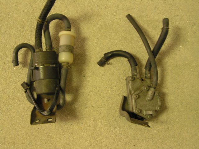

taky jsem měnil čerpadlo. Koupil jsem ho origo na http://www.moto-rabidus.cz/img/nd/Yamah ... n400k.html za 400Kč
(nalevo je elektrické - napravo podtlakové)
3827

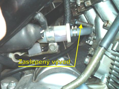

Na zapojení opravdu co vymýšlet, držák a hadičky pasují na původní místo po podtlakovém. Zbylý vývod který na karburátoru zbyl po ovládacím podtlaku pro čerpadlo jsem zaslepil kouskem hadičky se šroubkem.
3828
Napájení pro čerpadlo je pak přímo od pojistky zapalování (ignition)
(jsem si říkal že když vypadne zapalování nepotřebuju čerpadlo - a obráceně)
Tohle čerpadlo pracuje na principu bzučáku, není to klasické rotační. Magnet ovládádá membránu, která jen kmitá. Jakmile tedy dojde v systému dosažení jistého tlaku přestane membrána kmitat a dávat tedy palivo.
Po pár dnech stání jsem to skusil, čerpadlo opravdu na pár vteřin naběhne.
Starty po delším stání se rapidně zlepšily.
Ale hlavně už nemusím mít hrůzu až mi zase dojde benzín, že vymlátím baterku než nastartuju (než se karburátory opět zaplní benzínem)
(ale stejně mě přes zimu čeká rozborka a sborka karburátorů)
