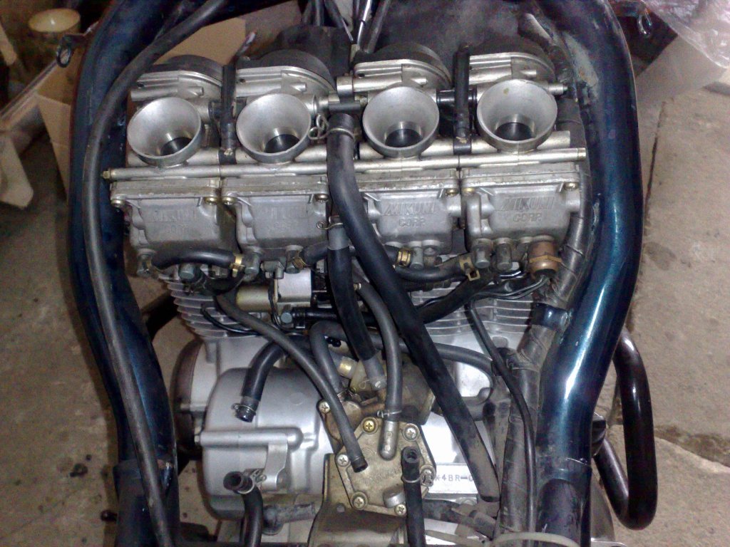

to není on. mám moto z roku 1992 a vůbec mi nesedí obrázky na Partsdepot.cz podle nich mám víko ventilů z ročníku 1998 a hlavně mám na hlavě válců z boku vyvedenou hadici a u palivove pumpy mam neco s dvěma drátkama.

Víko ventilů je na všech ročnících stejný ne? Akorat v 1998 je misto jednoho sroubu sroub umoznujici pripojeni hadicky od chladica. Ta hadicka, co ti z boku vede, je na predehrev karburatoru a vede k elektromagnetu, kterej je umistenej zezadu na valcich ne? Hadickama toho bazmeku neproudi benzin, ale ohratej olej.
Palivovy cerpadlo je prisroubovany na ramu vzadu pod nadrzi - pod kohoutkem. Nevedou k nemu zadny draty, protoze pokud mas rocnim 1992, mas cerpadlo podtlakovy, nikoli elektricky.
Nahaz sem fotky hadicek, kde bude vyfoceny odkud vedou a poradime ti, kam je pripojit. Jestli je mas odpojeny...nebo co mas vlastne za problem? :)

Ok takže ten elektromagnet ma přívoz z boku hlavy a vede kam?? Potom na tom víku ventylů co mám dělat když nemám chladič mám oba zaslepit nebo co s nima?? jj něco mám odpojeny a nevím kam s tím.

Na obou krajnich karburatorech je nahore na obrazku videt volna nezapojena trubicka. Trubicka jednoho karburatoru se pripoji na ten elektromagnet a trubicka od druhy do vika - pravdepodobne. Uz si to uplne nepamatuju. Ukaz fotky a bude to jasnejsi.

to my tak taky vychází. Akorát nevím jak nahrát fotky

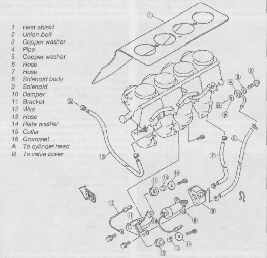

Nasel sem fotku byvalky (taky to byla 1992. Kdo vi, jestli ho nemas zrovna ty). Na tom XJ, co mam tedka, ten ohrivac neni. Na fotce je videt, ze z pravyho krajniho karburatoru to je napojeni na ten elektromagnet a z levyho krajniho to vede mezi karburatorama do toho ventilovyho vika.
7127
7128
Re: Nádrž v háji?
Příspěvekod david-marek » 21.04.2015-13:43
Tak tohle mi fakt pomohlo. Už částečně vím co kam přijde. A ty 2 šedy hadičky co jdou z přírub 1. a 2. karburatoru tak jedna jde do pumpy a ta odpojená jde do palivovýho kohoutu?? Jinak díky moc za rady a foto. :D

Re: Nádrž v háji?
Příspěvekod Koudy01 » 21.04.2015-16:27
david-marek píše:Tak tohle mi fakt pomohlo. Už částečně vím co kam přijde. A ty 2 šedy hadičky co jdou z přírub 1. a 2. karburatoru tak jedna jde do pumpy a ta odpojená jde do palivovýho kohoutu?? Jinak díky moc za rady a foto. :D
Presne tak. Jedna do pumpy ( ta je na foto pripojena ) a druha vede do kohoutku do spodni trubicky.

Ahoj. Když jste to tu tak pěkně nakousli, tak se zeptám. :) Jakou funkci má ten ohřev karburátorů, resp. při jaké teplotě otevírá a jaký význam (krom asi ekologického) má teplejší směs? Je poznat nějaký rozdíl s a bez? Novější modely to stejně nemají a co vím, podobné experimenty v historii proběhly (myslím GPZ900R, možná nějaká Katana...), ale masově se předehřev nikdy nerozšířil. Jen mě to zajímá, má-li někdo zkušenost. U manželky Diverzanta jsem ho odpojil, protože se rosily plovákovky a nechtěly se mi měnit hadičky.

Příspěvekod david-marek » 21.04.2015-17:53
Děkuji mockrát. Už jen nabít baterku a připojit nádrž. 8)
Jo a když tak koukam na tu fotku tak ty 2 hadišky nad pumpou směřující za motor jsou od nádrže??

Re: Nádrž v háji?
Příspěvekod Koudy01 » 21.04.2015-19:28
To sou prepady (nebo neco takovyho) z nadrze. Dole na nadrzi sou takovy dve trubicky a na ty se to pripoji. Druhe konec obou hadicek je volne a vede nekam pod motorku...

marfyVFR píše:Ahoj. Když jste to tu tak pěkně nakousli, tak se zeptám. :) Jakou funkci má ten ohřev karburátorů, resp. při jaké teplotě otevírá a jaký význam (krom asi ekologického) má teplejší směs? Je poznat nějaký rozdíl s a bez? Novější modely to stejně nemají a co vím, podobné experimenty v historii proběhly (myslím GPZ900R, možná nějaká Katana...), ale masově se předehřev nikdy nerozšířil. Jen mě to zajímá, má-li někdo zkušenost. U manželky Diverzanta jsem ho odpojil, protože se rosily plovákovky a nechtěly se mi měnit hadičky.
Na 1992-1995 je to reseny takhle tim solenoidem a olejem. Na 1996+ je to elektricky :) Pokud rozumim spravne manualu, karburatory se ohrivaji do teploty 30-35°C, potom solenoid zavre ventil. A ten se znovu otvere az v momente, kdy teplota karboratoru (presne čtvrtýho karburatoru) klesne na cca 23°C.
U elektrických verzí se ohrev vypina pri 20-26°C a znovu zapína při cca 8-16°C.
Ma to hodne motorek. I Bandity atd. Reseny je to elektrikou, vodou nebo tim olejem.
Je to tam pry k tomu, aby za jizdy nezamrzal karbec a stabilizuje to jeho teplotu. V nasich podminkach to je ale asi docela zbytecny...
