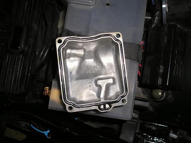

Příspěvekod Anonymous » 13.01.2007-22:00
Začal mi chcát jeden karburátor, když jsem sundal komoru, všechno bylo v pohodě, jenom těsnění úplně rozpláclý, nanic, znova jsem to utáhnul a semtam si to v krátkym intervalu kápne (předtim mi to začalo po cestě kapat snad ani ne po jedný vteřině :roll: ), každopádně tam bude potřeba nový. Nevíte někdo kolik stojej, jestli se prodávají v nějaký sadě, nebo samostatně, nebo jestli neni lepší prostě tu spáru vyplnit menší housenkou silikonu... ? Jinak je to na XJ 900
Příspěvekod OTIS » 13.01.2007-22:49
Tady mají sadu asi na 1 karbec ?
http://www.louis.de/_20b6da447b93f322cd ... &anzeige=0
Raději dát těsnění než to nějak lepit. Benzín je svině! :wink:
Příspěvekod Anonymous » 14.01.2007-17:54
:shock: 16 Eur, tak to je slušná raketa... já potřebuju jenom to těsnění na plovákovou komoru, to je hrozný, vždycky se podělá jedna věc a člověk si musí koupit repasovací sadu :smt104
Příspěvekod OTIS » 14.01.2007-18:07
Tak se zkus informovat v Yamaze, díval sem se do katalogu a má to číslo jako samostatný díl. Stojí to 8$, tak počítej kolem 200 Kč :? 8)
Příspěvekod Anonymous » 15.01.2007-06:44
Tak to už se snad vyplatí celá ta sada :lol: Ne, stačí těsnění, ale uměj si to nechat zaplatit.. bohužel je to takhle asi u všech "maličkostí" :smt005 Díky za předběžnou cenu, aspoň vim, co můžu čekat, původně jsem chtěl vyměnit těsnění u všech, pokaždý to v rohu bylo total rozpláclý, sice jen u jednoho chcalo, ale takhle... :evil:
Příspěvekod lynx » 15.01.2007-11:28
Pánové, proč vyhazovat peníze za "papírové" těsnění? Kupte si těsníci papír (arch) a není problém to vyklepat. Nedávno jsem si přetěsňoval závěsný lodní motor a ani nekápne, nic na tom není.
Příspěvekod OTIS » 15.01.2007-11:38
Tam není papírové.
18
Příspěvekod lynx » 15.01.2007-13:04
Aha. Neměl jsem to rozdělaný, vycházel jsem z toho odkazu na sadu těsnění od Louise - tam to na papír vypadalo.
Příspěvekod Anonymous » 15.01.2007-16:25
Tak už mi odepsali z Marimota (Vrbovka), je to 164,- bez DPH, dodací lhůta 3-5 dnů. To je hořký, tak jenom jedno a budu doufat, že ostatní vydržej :smt011
