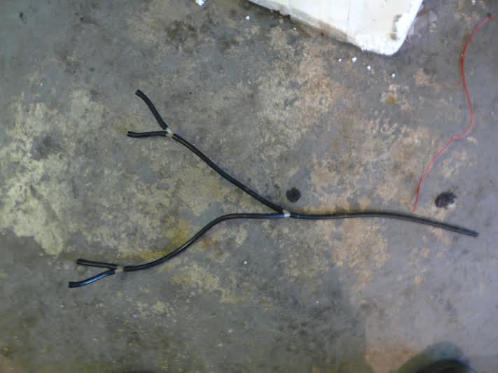

Foto z od david-marek z mailu:
7134
Tak na tohle sem na XJ jeste nenarazil. Odkud to vedlo nebo kde to bylo umisteny?

Příspěvekod david-marek » 21.04.2015-20:14
Byla bouraná a napůl rozebraná
Oprava byli

Jj, kazdopadne nevim o tom, ze by na XJ600S nejaka takovahle hadicka byla...
Re: Nádrž v háji?
Příspěvekod david-marek » 21.04.2015-20:22
na karburátorech jsou takovy nálitky vypadá to jako hrdla tak jestli to není z toho.

Příspěvekod Koudy01 » 21.04.2015-20:35
Fakt nevim. Ale podle me to bude nejaka bud zatoulana hadicka od neceho jinyho a nebo neco dodelavanyho...
XJ r.v. 1992 sem mel rozdelany docela dost a pokud me pamet nesali, nikde sem tam na tohle nenarazil.
7138 7136 7137 7135
Kdyby to bylo 2-1 tak vim kam by to mohlo prijit, ale 4-1 netusim...

Koudy01 píše:Foto z od david-marek z mailu:
7134
A ty si to XJ koupil s odpojenyma hadickama nebo nekde polorozdelany objevil v garazi? :)

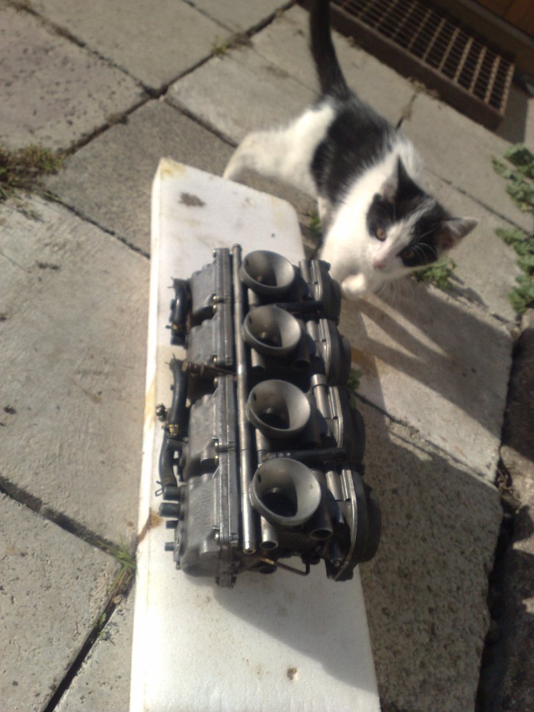

Ty hadičky jsou připojeny na odkalovací vývod z plovákových komor a to proto, že slouží zároveň jako přepad, tak aby při zaseknutí plováku netekl benzín na motor. Pozor, na třetím a čtvrtém karbecu jsou vývody dva-viz foto.
gallery/image_page.php?album_id=8&image_id=7139&sk=vc&sd=d&st=0
gallery/image_page.php?album_id=8&image_id=7140&sk=vc&sd=d&st=0

Příspěvekod Koudy01 » 21.04.2015-21:24
A je to rozlusteny :) Ja tam ty hadicky vubec nemel ( a nemam) a kdyz koukam na fotky na guglu, taky to tam vetsinou chybi. Asi priplatkova vybava :D
