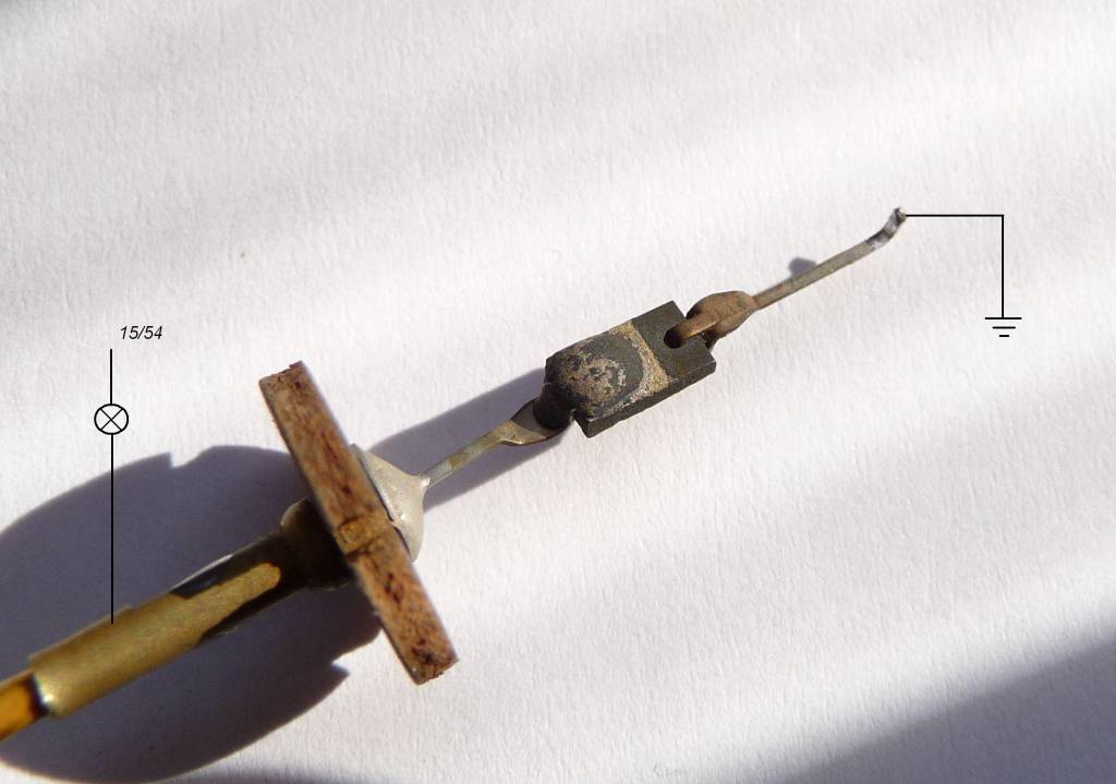

Dnes jsem vymontoval plovák a rozpertloval ten váleček, myslel jsem že uvnitř je mechanický spínač ale je tam elektrosoučástka. Nevíte někdo co je to zač ,nebo čím to nahradit ? 5625

Příspěvekod kodl » 13.03.2011-11:01
to je všechno co v tom bylo? nebyl uvnitř třeba magnetickej plováček? Jinak nevím, nějakou technologii založenou na ponoření /vynoření termistoru a vyhodnocovací obvod bych od toho nečekal, vede ten drát přímo na kontrolku nebo je tam ještě nějaká chytrost? Navíc podle mě je kontrolka zbytečná, starý fordy ji taky neměly a málokdy benzín došel, z toho znám lidi, co jim to svítí furt, dokud nepraskne žárovka - ale to sem dost odbočil...

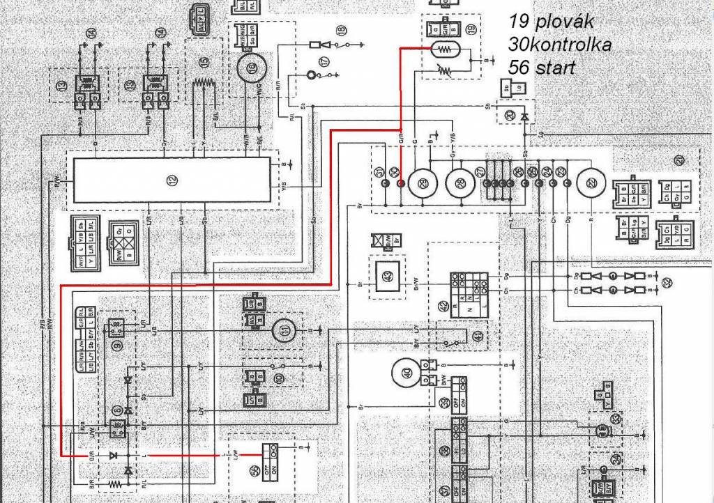

Příspěvekod Jiří » 13.03.2011-20:06
To je všechno co tam bylo,ten konec byl přiletovanej na kostru.Podle schématu je to přípojený přímo na kontrolku.Vím že se dá jezdit bez kontrolky ale palivoměr neukazuje moc přesně a po rozsvícení kontrolky mám jistotu pěti litrů v nádrži. 5628

Příspěvekod kodl » 14.03.2011-11:22
podle schématu to vypadá jako proměnlivej odpor, ale takovou součástku sem zatím neviděl, aby se snížil odpor na pár ohmů po ponoření do benzínu - holt všecko je jednou novinka.
