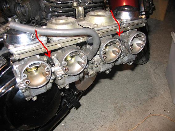

Všechny zdravím. Mám XJ600,r.v.1990.
Demontoval jsem karburátor abych prohlédl stav sacích hrdel. Jsou na povrchu popraskaná,ale materiál je celkem silný a tak chvilku ještě vydrží. Cena jednoho hrdla je cca 1400Kč což je šok... :evil:
Nyní k mému dotazu. Po demontáži jsem zjistil že do středu karbeců směřuje palivová hadice. V levo od ní a i na pravo jsou však další dva vstupy (asi na hadičky).
Nevím k čemu to slouží. Já tam nic jiného nemám mimo palivové hadičky.
Motorka běží i když zlobí po delším odstavení,ale to jsme tu už probrali.
VIZ foto.
Dík za odpověď.
:D
Příspěvekod Anonymous » 19.11.2007-19:33
Bych řekl že sou to přepady,asi by tam měly být nasunutý cca 5cm dlouhý hadičky,ale myslím že pokud tam nejsou tak to není žádná závada.
Příspěvekod Mira XJ » 20.11.2007-07:36
To nebude přepad. To bude odfuk do airboxu. Si myslím že je to na vyrovnání tlaku ,který je po d membránama. Zvrchu membrán působí podtlak ,který zvedá šoupátka ,ale aby do¨¨pod membránama nevznikal podtlak a netahal ty mambrány zpátky je tam přisávání vzduchu z airboxu. Si myslím. :)
Příspěvekod Anonymous » 20.11.2007-10:12
Já sem tak uvažoval páč v manuálu je to označený jako "overflow" ,Mira je samozřejmně zkušenej,takže bych mu věřil :)
Příspěvekod lynx » 20.11.2007-13:51
Je to do airboxu a pokud tam nejsou tak to závada je :) páč nefiltrovaný vzduch by měl karbece ovívat pouze zvenku :D
Příspěvekod Anonymous » 20.11.2007-14:10
Lynx:máš pravdu že jdou do airboxu,ale pokud si dobře pamatuju tak ty díry v airboxu ve kterých sou ty hadičky neústí až dovnitř,sou to jen takový prohlubně ve spodní části.
Ale je dost možný že mě klame paměť :D
Příspěvekod Mira XJ » 20.11.2007-19:42
Nene sou až dovnitř do airboxu.
Příspěvekod Anonymous » 21.11.2007-08:05
Tak to se omlouvám za dezinformace :oops:
