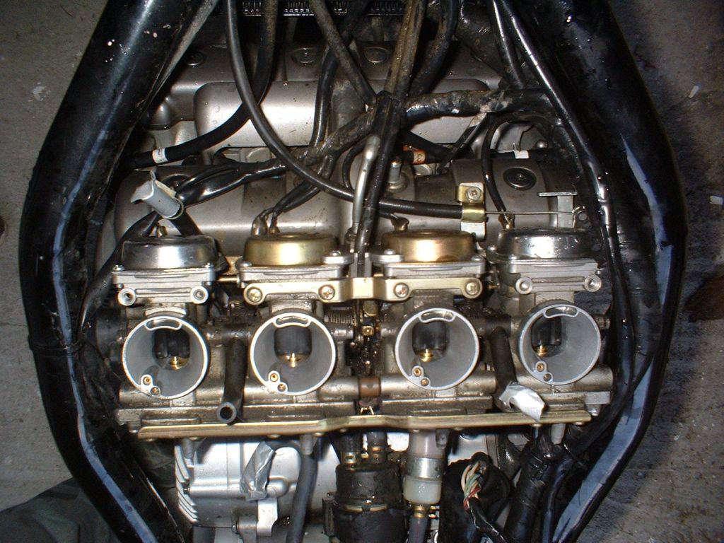

Zajímalo by mě jak velkou vůli máte na plynu a jestli se dá nějak zmenšit, seštelovat, případně skoro zrušit. Mám XJčko už dělší dobu, ale až teď jsem se začal zajímat. Dřív mě to moc nepřišlo, měl jsem předtím jáwku a tam jsem jí měl taky. Jenže po okouknutí jiných strojů, jsem zjistil, že u jiných, je tam ta vůle minimální. Já jí mám zhruba (odhadem) takových 20-30 stupňů na rukojeti. Docela mě to začíná vadit, při řazení, nebo při jízdě v kopcích, kde jedu dolů třebas bez plynu a pak chcu jen malinko přidat a ono buď nic, nebo to cukne z důvodu neodhadnutí, kdy to " zabere ". Třebas na kamarádově CBR jsou na lanovodech štelovací matky hned u rukojeti, u XJ jsem nenašel. Leda by byly na druhý straně, tzn někde pod nádrží, ale tam jsem zatím nehledal.
Příspěvekod Anonymous » 09.08.2007-16:46
a tam ich aj najdes :wink:
kukni medzi 2-hym a 3-tim karburatorom su bowdeny ukoncene stelovacimi maticami

Tak jsem to měl včera dole a koukal jsem na to. Jenže ona štelovací matička je jen na jednom bovdenu a co jsem to tak studoval, tak právě na to druhým, než bych potřeboval. Když jsem popotáhl bovden cca o 1mm, kde to štelování není a zkusil vzít za plyn, tak to bylo v pohodě. Klapky reagovali skoro hned. Takže jsem to zasejc celý zadělal a pořád mám pěknou vůli v rychlopalu. Ještě co jsem koukal do manuálu, tak se to tam šteluje pootočením toho držáku plynu na řidítkách. Dal jsem to na jednu stranu a vůle děsná, tak jsem dal na druhou, je to lepší, ale pořád to není podle mých představ. Asi se na to budu muset optat přímo v yamaze. Nebo máte někde ještě nějakej nápad, radu do života? A že by se mě chělo měnit bovden za delší, to se mě teda nechce.
Příspěvekod Mira XJ » 10.08.2007-21:05
Musíš to teď poštelovat na kladkách. Tam to pošteluj. uvidíš,že to půjde. Jde to blbě,ale jde.
Příspěvekod Mira XJ » 10.08.2007-21:07
Mrkni pořádně na to plynové lanko. Mělo by tam být štelování ještě na prostředku. Teda jestli je to origo lanko.

Pokud zatocis plny rejd riditky, ta se ti bovden ohne a lanko zacne tahat plyn. Tak aby si pri zatoceni nepridaval plyn, proto tam ta vule musi byt.

taky mi ta vule na plynu vadila,škubalo to,když jsem přidal y volnoběhu.Vyšteloval jsem převlečnný matky na bovdenu na řídítkách,že není vule skoro žádná,je po škubání a jsem spokojen. Miloš
