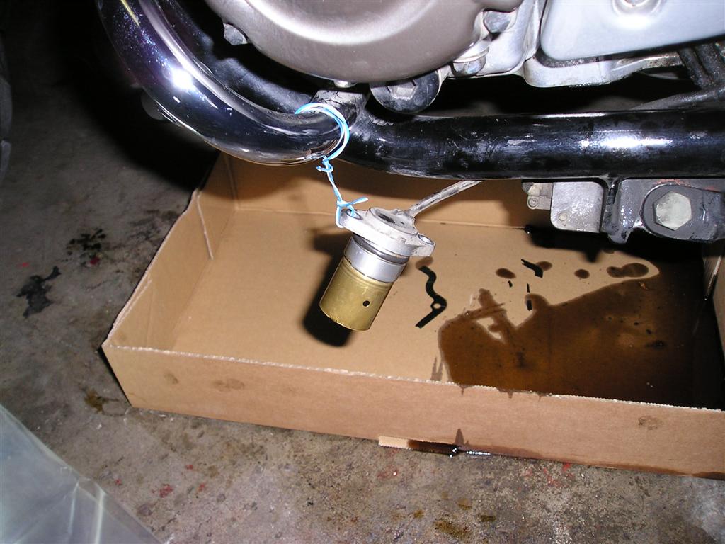

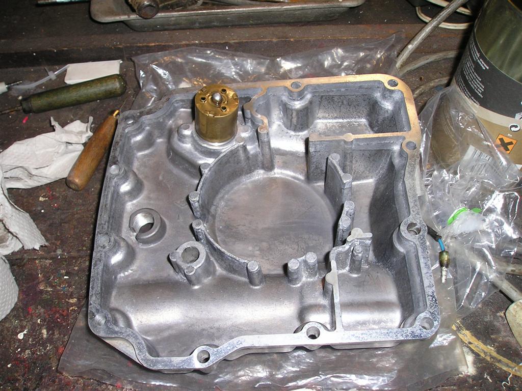

Příspěvekod OTIS » 19.11.2006-15:21
A tady máš to hladinové čislo
1193 1194
