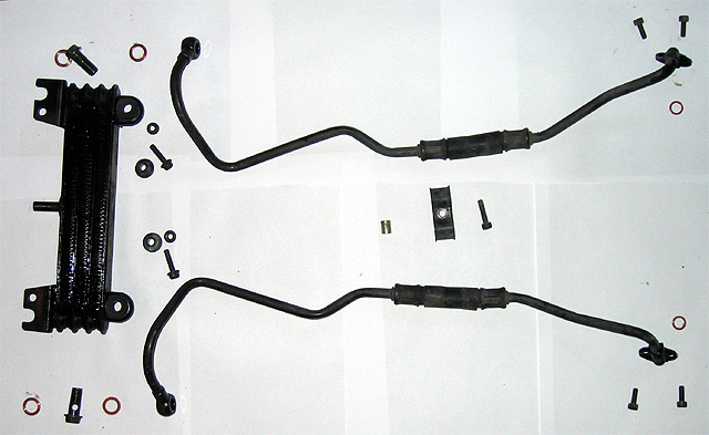

Zdravím,právě jsem pořídij xjcko všechno vcajku,jen jak vedou trubky od olejového chladiče do takového mezikusu(spojovací hadice,či co to je) a pak dál do motoru tak v tom mezikusu(taková ta opletená hadička ) tak v tom napojení trubka-hadice mi to krapet slzí. Netušm čím to je utesněné,jestly nějakej o kroužek či co a jak to rozebrat a utěšnit.

Jo ,to presne myslim,v tom prechodu z te trubky na hadicy to rosi.
Da se to nejak rozebrat a utesnit?? Je tam nejaky o-krouzek???

Na obrázku i v katalogu se dočteš, že je tam o-kroužek. Mě ho prodali podle starého. Ještě jsem použil lukopren.

Takze povolim prutokovy stoub na chladici a trubku ze spoje tahem vytahnu,sundam o-krouzek dam novej nacvaknu zpatky do spojky ,nasadim na chladic utahnu prutokovej sroub a hotovo??
Musim kvuly tomu vypoustet olej ?, myslim ze asi ne pac chladic je vys nez hladina takze se tam olej natlaci jen kdyz bezi motor??

...všechen olej vypouštět nemusíš - bud upustit, nebo si před povolováním pod to dej nějakou čistou plechovku - a co přeteče nezapomen vrátit zpátky...

Já si teda nejsu jistej,ale osobně si myslím že okroužek je pouze dole u motoru ,nahoře je měděná podložka. Ovšem napojení hadice a trubky je lisované a tudíž nerozebiratelné.

Já bych to dělal při výměně oleje.
Jestli to jen sákne, nech to tak.
Specialisti říkají, že pokud to funguje, nemá se do toho hrabat.

Tak drobet to sákne v tomhle spoji
album_showpage.php?pic_id=5674&user_id=1075
tak sem myslel že bych to nějak rozebral,vypadá to že tam nějaký kroužek bude,ale nevím jestli půjde vyndat,jestli nebude zalisovaný nebo zalepený aby to těsnilo všude je to kreslené jako celek.
Případně tu spojku koupit novou,teda pokud to neprodavaji i s trubkama.
Máte někdo zkušenosti s objednáváním dílu na internetu,nějakou adresu???
V nejhorším 15čísel hadičky a dvě sponky :roll:

Ten tvůj díl vypadá na monolit-takže asi spíše koupit celou hadičku...

Tak uz mi prisla odpoved z YAMAHY,ale presne ta kterou jsem slyset nechtel :cry: :cry: :cry: :cry: :cry: :cry: :cry: :cry: :cry: :cry: :cry: :cry:
Dobrý den
Yamaha dodává pouze kompletní trubky
Cena L.str. 4EB134640100 je 2854,-vč.DPH
Pravá 4EB134650100 2909,-vč.DPH
Obvyklá dostupnost je 3-5.prac.dní proti 50% záloze
Takze pokud to bude jen rosit jako dotet,tak jednou za cas otrit a nechat bejt. A jestli se to rapidne zhorsi tak kousek hadicky a dve sponky :twisted:
