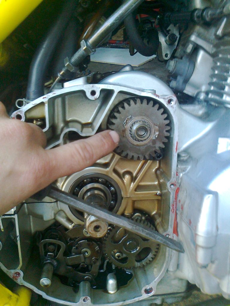

Příspěvekod Zdeněk » 13.08.2011-13:19
Ahoj, přidám se k tomuto tématu. Po jarní výměně oleje za Motul 5100 15w40 se mi čím dál častěji rozsvící kontrolka oleje. A taky se mi zdá, že začíná čím dál víc rachotit od spojky. Se starým olejem i pod půlkou okýnka jsem neměl problém. Jen pod 5st.
Nyní s novým olejem a okýnkem zatopeným povrch při 10-20stupních se mi rozsvítí tak 2x-4x i když nechám motor zahřát cca 2-3min a udržuji otáčky kolem 2 tis. Samozřejmě i při tom zahřívání musím tak 2x motor vypnout a po chvilce nastartovat. Olej nikde nemizí a mám ho furt stejně od výměny. Asi zkusím propláchnout to čidlo.

Re: Sviti kontrolka oleje
Příspěvekod Zdeněk » 14.08.2011-16:06
Takže jsem dnes zjistil, že pokud je olej po horní rysku a motorka je na bočním stojánku, tak lze bez obav sundat víko spojky a žáden olej nepoteče.
a co se toho rachocení týče, tak jsem z hrůzou objevil poodehnutou zajišťovací podložku pod matkou, s kterou šlo pootáčet cca 1mm tam a zpět. Tak jsem ji zhruba o 3/4 otáčky dotáhl a znovu zajistil (řádně) podložkou. Zvuk se změnil na klidný a tichý. Akorát po sundání nalévacího víčka u spojky je slyšet ten typický xj-zvuk. Nyní jsem spokojen.

Příspěvekod Bartus » 16.08.2011-09:08
Jestli pak jsi dal tu podložku novou? tahle na fotce je už po smrti.
Příspěvekod Zdeněk » 16.08.2011-21:50
Ahoj. No jasné že je nová. Jsem to dělal v neděli v 7 ráno, tak jsem jel hned do kauflandu pro novou. Kecám. Nechal jsem tu starou. Vypadala, že jsem ji po2 ohnul. Ještě po zajištění matky jsem ji zkoukl lupou, jestli nejsou v ohybu prasklinky. A pod spojkou jsem ohnul tu druhou packu. Je fakt, že by byla lepší fungl ale 90% z nás by to udělalo stejně. Ale pro klid duše bych na to mohl kouknout za 2-3 týdny a do té doby obj nové. Zkusím pohledat a pak sem hodim cenu.
Příspěvekod Bartus » 17.08.2011-06:37
tak to hodně štěstí :D já bych řekl že 99% dá novou :P

Příspěvekod mistrhroch » 17.08.2011-15:37
Co tak dorasuje tu podložku? :smt017

Příspěvekod TOMMZ » 17.08.2011-16:11
Rozebraný jsem to neměl, takže nevim, ale tipoval bych to na matici nebo šroubovák :D Schválně co na to Bartus strojař?

Příspěvekod Zdeněk » 18.08.2011-04:13
No tak se snad tak moc nestalo, když jsem použil tu starou. Však na ní jezdím já. Přece nebudu obj všechno nové , na co se chystám. Kdyby byla fakt tak špatná jak děláte, tak bych ji tam nedával. Normálně šla použít. A vy z toho děláte, jako bych tam nedal žádnou. Já mám jistotu, že se mi tam nic nepovolí. Nejsem na vás nakrklej, že mě probíráte, ale jen mě to mrzí. Taky jsem se na to mohl vyprdnout a mohlo se mi to někde povolit úplně a mohl jsem hodit držku. Nebo jsem to mohl dat do servisu a zaplatit třeba 500 a třeba by tam stejně byla ta stará. Nevím. Dle mě jsem udělal dobře.
Příspěvekod Bartus » 18.08.2011-05:23
Já jednou taky nechal starou, že to je ještě dobré a pak málem půlil motor, za těch pár kaček to nestojí.
Proto ti to píšu. Ale dělej jak umíš.
Hroch se ptal jak může být takhle poničená, je to jednoduché, už ji někdo min 1 sundával a protože má oba jazýčky poničené, tak předpokládám že byla ohýbaná víckrát. Tím pádem strácí na pevnosti, lépe řečeno už žádnou nemá, takže jako by tam ani nebyla.

Příspěvekod Zdeněk » 18.08.2011-15:21
PIG-----"""když některý nápady pověsíš sem, riskuješ reakce tohoto typu
ale není nad to pobavit kolegy""" VO TO DE nebo NÉ??? :smt035 :smt035 :smt035 :smt035
BARTUS---- Tak to vítej v klubu. Patříš taky k tomu 1 % co použily v !!!nouzi!!! starou podložku :smt023 :smt023 :smt023 :smt023 :smt023
OTIS---- Díky za orientační cenu, konečně jeden věcnéj :smt038 :smt038 :smt038 :smt038 :smt038
TOMMZ---- Tak uhádnout typ nástroje na srovnání podložky asi nebylo těžké, když ho tam na fotce držím v ruce. :smt110 :smt110 :smt110 :smt110 :smt110
