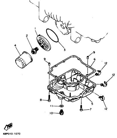

Když budeš aktivní, tak můžeš sundat "vanu" a vyčistit bordel, co tam steče. Snad Bartus to dělal.

jo já to kdysik čistil, trochu blbý přístup na některé šrouby ale jinak v pohodě,ale pokud se do toho pustíš tak počítej s novým těsněním pod víko.

A když už se k tomu odhodláš, tak taky propláchni to čidlo hladiny oleje.

TOMMZ píše:Když budeš aktivní, tak můžeš sundat "vanu" a vyčistit bordel, co tam steče. Snad Bartus to dělal.
297
Koukal :shock: jsem dnes jak to tam dole vypadá a moc se mi do sundavání vany nechce :smt009 . Uvidím jak nadšenej budu v den výměny oleje..
Bartus píše:Jo já to kdysik čistil, trochu blbý přístup na některé šrouby ale jinak v pohodě,ale pokud se do toho pustíš tak počítej s novým těsněním pod víko.
Právě díky přístupu se mi do toho určitě moc chtít nebude. BTW: Kde kupujete díly na XJ jako právě třeba těsnění atp :?:
OTIS píše:A když už se k tomu odhodláš, tak taky propláchni to čidlo hladiny oleje.
Předpokládám, že propláchnout ho nebude nic složitýho, když už by byla vana dole, že.. Tvoje fotky ukazují stav ihned po sejmutí a po vyčištění? Protože jestli je to zasviněný jen takhle málo, tak mi to přijde jako vcelku kontraproduktivní práce (alespoň v mém případě).. čekal bych tam víc bordelu.

To těsnění normálně v Yamaze. Moja motorka je o 10 let mladší než tvoja a tento stav byl někdy co já vím ve 30 tis (to sem dělal kvůli opravě závitu výpustky). Takže je možné že tam budeš mět větší humus za ty roky... Samozřejmě to při výměně sundávat nemusíš, to ti bylo naznačeno jen kdybys chtěl být hodně aktivní 8)
