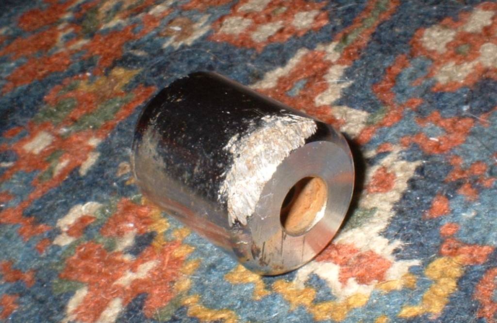

Mam daytony, dal jsem za ne sedesat v HG. Jsou asi o pul centaku kratsi nez povodni gripy, taky nemaji dirku na zavazicko, tu jsem do nich musel vyriznout. Delku (gap mezi krajem rukojeti a zavazickem) jsem "nastavil" krouzkem z takovy ty penovy hmoty, co z ni jsou treba gripy na kolo. Mam to ted dve sezony a chrochcu blahem :D
http://www.volny.cz/hampster/triky/daytona.html
Na tom 3.obrazku je videl rozdil v delce gripu.
Jo, malem jsem zapomnel. Kupoval jsem je, protoze maji gumove rukojeti. Ty za dvacku mely takovy tvrdy plast, hnus fialovej, to jsem nechtel.

Jo no, ty levný saita to maj z takový tvrdší gumy(ne z toho, co si většina představí pod pojmem "plast"), ale že by to byl nějak krutej problém...pokud by člověk nepoužíval rukavice, tak možná, ale já osobně sem si na to zvyknul tak rychle, že sem skoro nepostřehnul rodíl 8) A to jsem tam měl předtím docela hodně měkký gripy. To mi určitě trvalo dýl zvyknout si na vetší tloušťku. Jinak by to chtělo ty závažíčka asi vybrat na soustruhu zevnitř. Taky sem řešil, jak tu mezeru zlikvidovat..a ty saita je taky potřeba řezat na konci.

Mezeru mezi závažíčkem vyplním buď gumovým O-kroužkem nebo benzínovou hadičkou spojenou ve spodní části řidítek a stříklou na černo.
