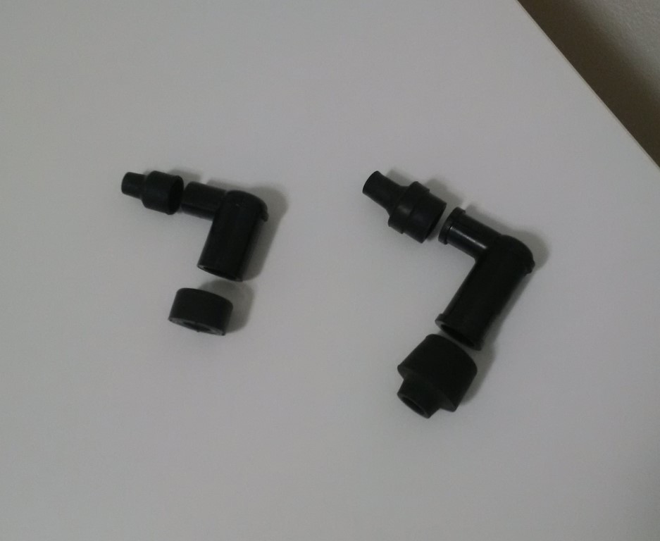

XJ 600 secaII rv 1994 Ahoj může mi někdo poradit jaký použít typ fajfky,mám tam asi ještě originální z označením TD T-135 ale podle toho to nelze dohledat,hledal jsem NGK ale ani jeden tyt se neshoduje z délkou těch co tam mám.Ještě mám jeden dotaz kabely od svíček jsou v cívkách napevno nebo je lze vyšroubovat stejným způsobem jako fajfky děkuji Jíňa.

Originál fajfka stojí kolem 600 Kč. V katalogu NGK se pro XJ 600 Div. žádná náhrada nenabízí, ale je možné požít typ LB10EH - https://www.motocyklovedily.cz/produkt/ ... lu-fajfka/ . Je sice určená pro 14 mm svíčky, ale pokud se přehodí gumový prstenec z původní fajfky, tak to lze použít na tu 10 mm. A ještě je nutné na závit svíčky našroubovat tu čepičku, která se dodává k novým svíčkám.
7285
Teď jsem to musel řešit, protože při měření jedna fajfka měla odpor 16 kΩ (má být 10).
