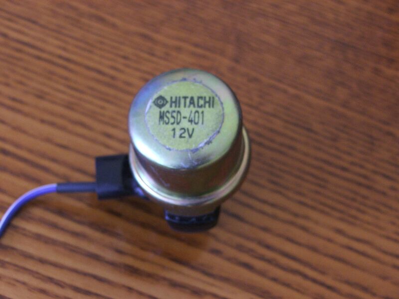

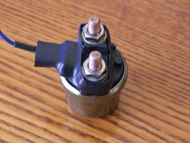

Re: Startovací relé
Příspěvekod David Houda » 12.02.2008-09:12
Nemá někdo doma startovací relé nebo alespoň nevíte kolik stojí? díky.
1400 1402
Příspěvekod David Houda » 17.02.2008-19:36
Tak už jsem ho našel. :smt026 (startovací relé) Hledal jsem v inzerátech a našel jsem několik chlápků co rozprodávaj komplet mašiny na díly. Docela jsem nečekal jaké peníze za to budou chtít. :smt017 První komu jsem volal si řekl 1000Kč, tak to jsem odmítl. Nakonec jsem našel jedno za 300Kč (kupodivu i funguje). Docela rozdíl v ceně co :?:
