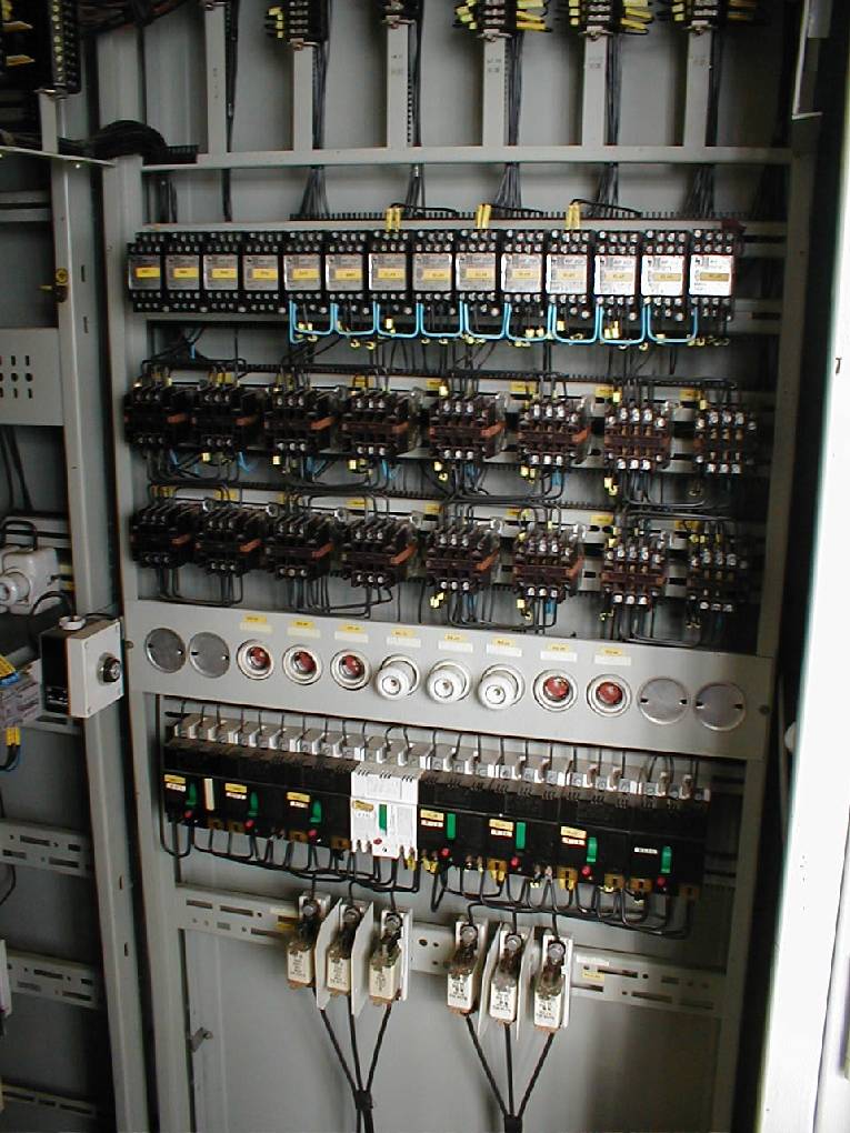

Zapojil jsem to podle Tvého návodu a funguje to parádně.
4429
Přidal jsem tomu ještě dálkové otevírání vrat, dálkové zapínání televize, napoustění vany a další obvody mám rezervní, až mi ještě napadne nějaká nová vychytávka. :cry:
A taky mi napadlo, jestli není jednodušší zapnout a vypnout jeden originální vypínač, než dodělávat nové "vodotěsné" vypínače.
