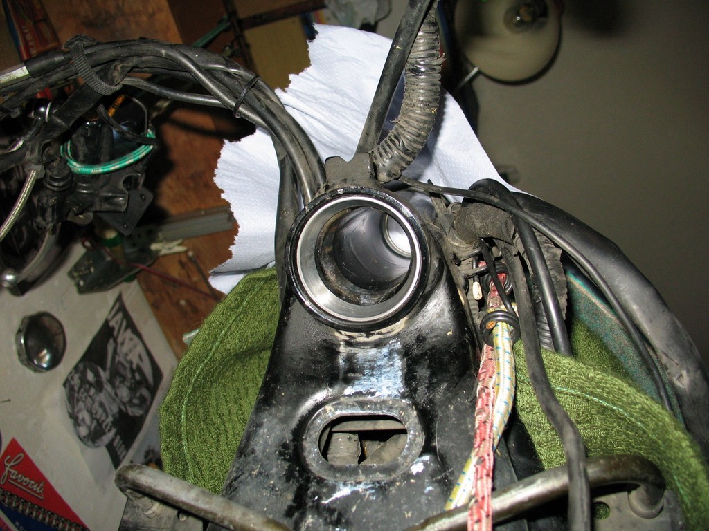

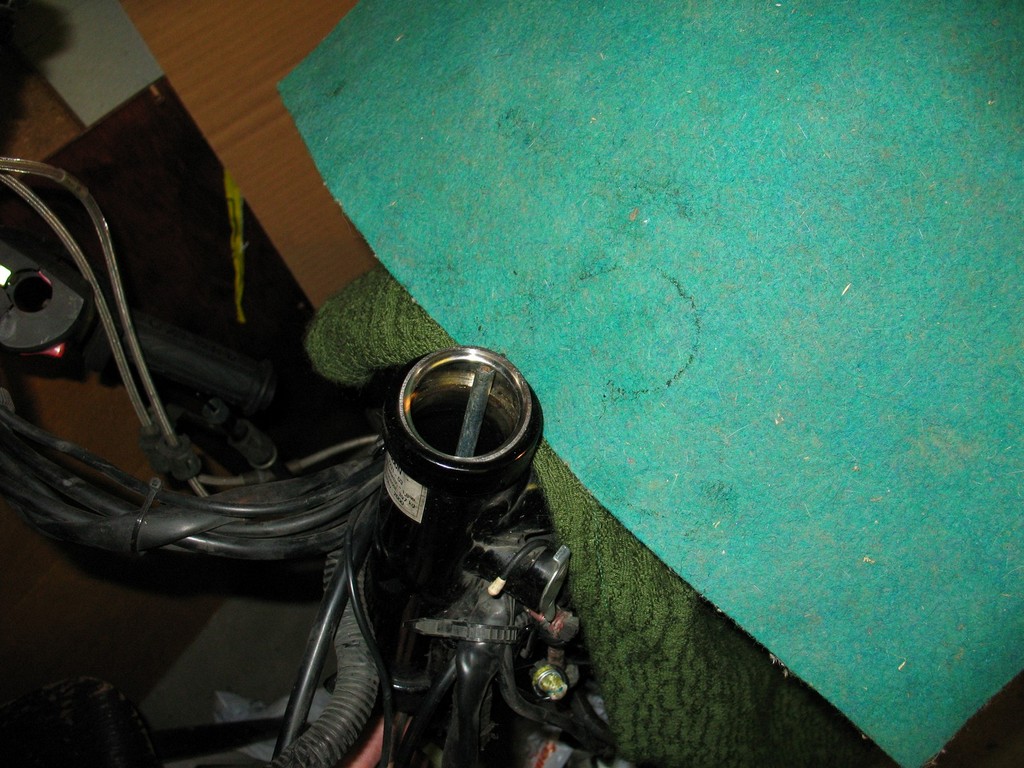

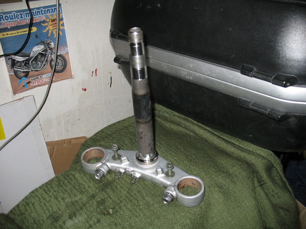

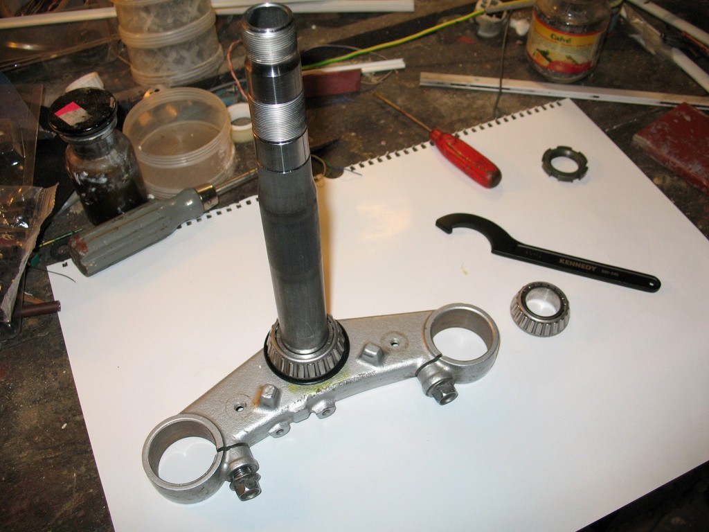

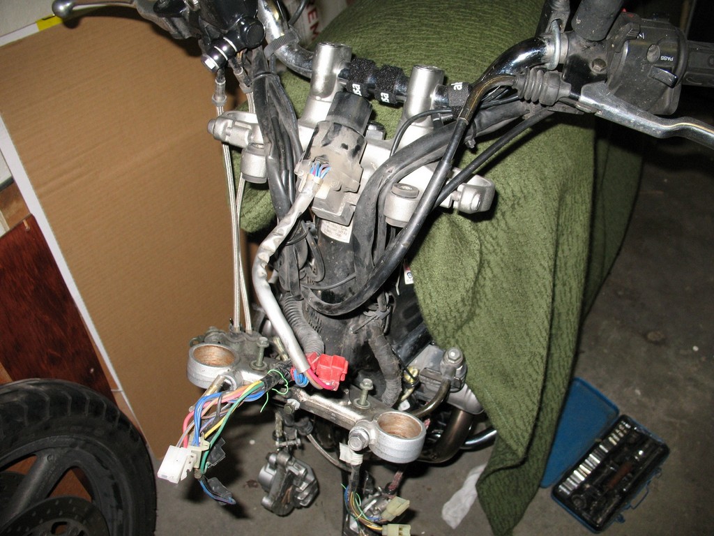

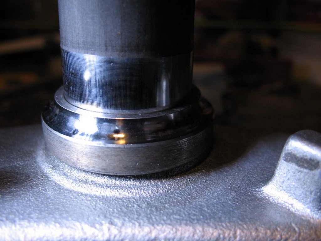

Příspěvekod OTIS » 18.01.2014-10:36

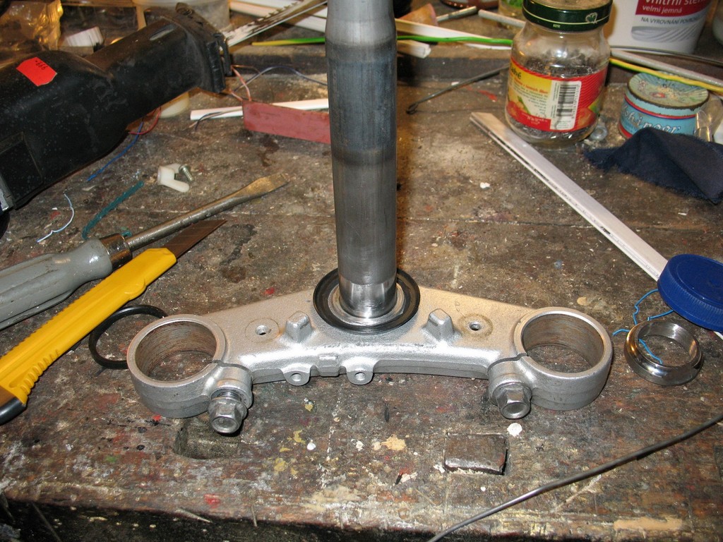

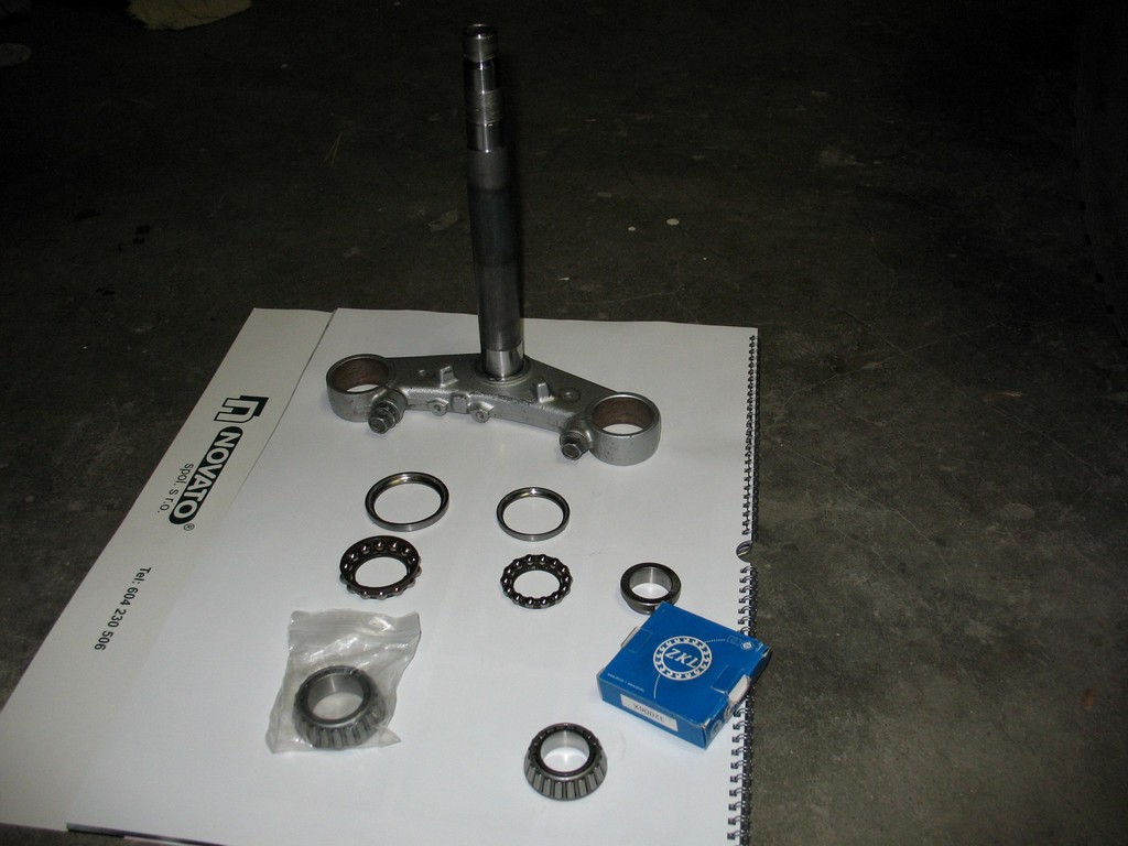

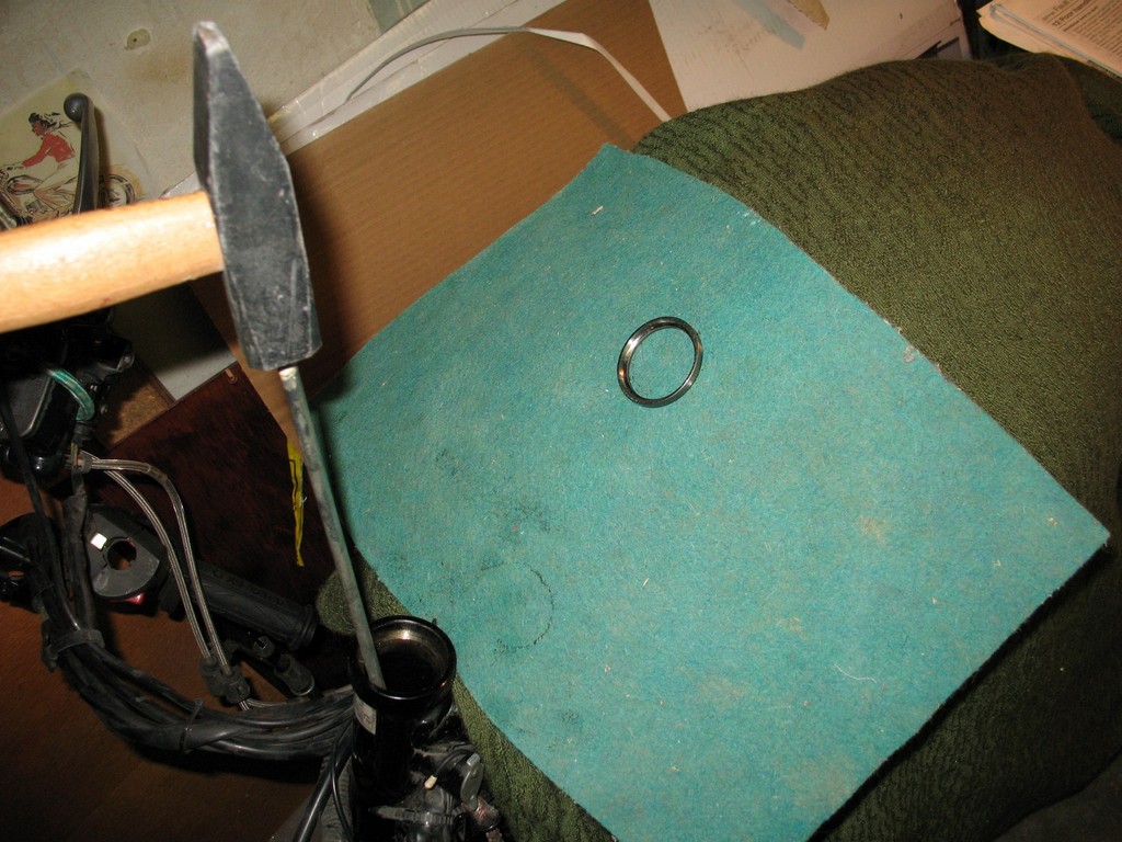

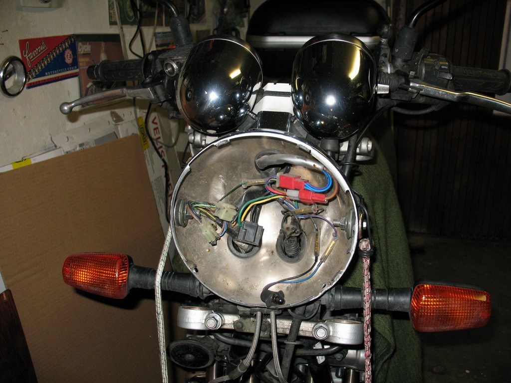

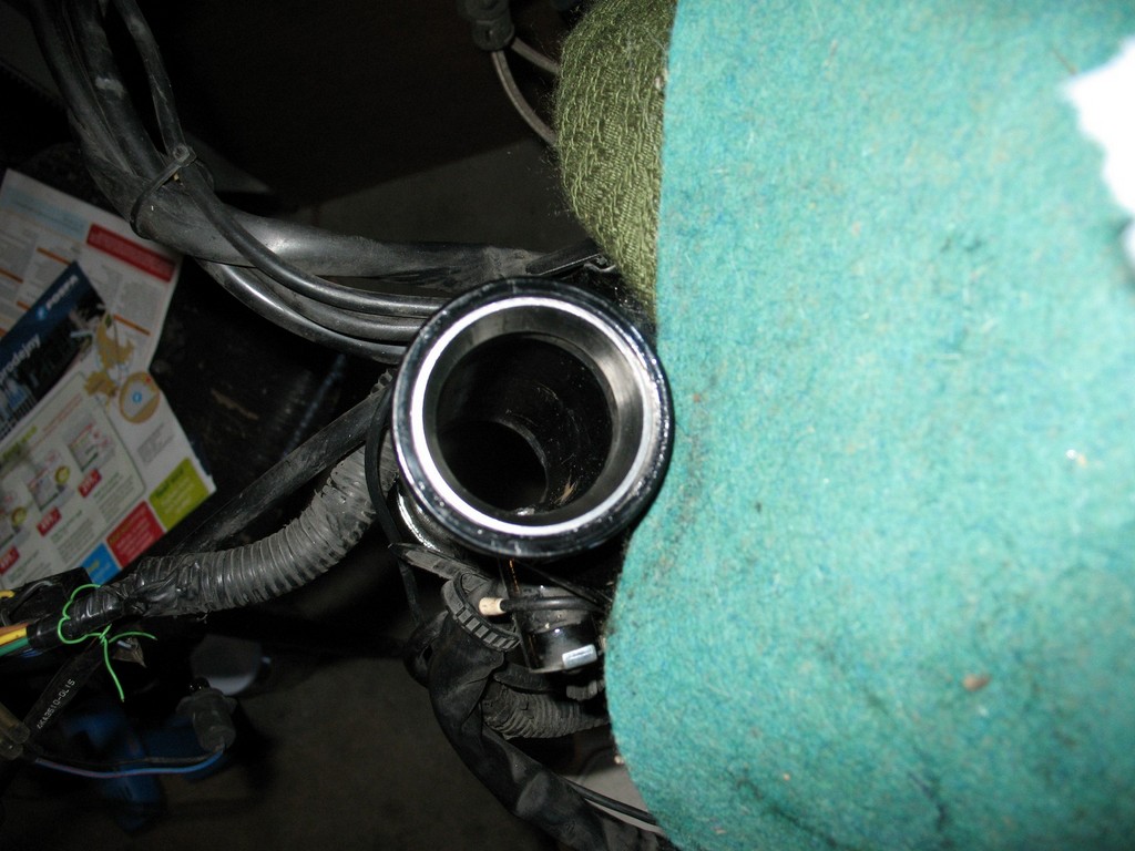

Při výměně teleskopů jsem po jejich demontáži zjistil, že se zasekává řízení v přímém směru. V dráze spodního ložiska už byly vymačkané důlky od kuliček. Bylo tam pořád origo. a vydrželo přes 100 tis. km. Nahradil jsem je neorigo kuželíkovým.
Označení ložisek je 32005 + 32006 a jsou běžně dostupné v prodejnách ZKL, SKF.., případně je možno koupit celou sadu i s prachovkou od http://www.allballsracing.com/ (např. na motonet).
Demontáž starých a montáž nových šla docela dobře. Nejvíc jsem navztekal, když jsem to pak kompletoval - zejména abych dodržel správné vedení kabelů a hadiček. Při demontáži doporučuji nafotit, pak se to hodí :wink:
7069 7070 7072
7071 7073 7074
7075 7076 7077
7078 7079

Z obrázku výše je patrné, že sem tam dal ložisko ZKL. Vlastně je to tak, že jedno je ZKL a druhé ZVL. Po výměně už jezdím delší dobu a všechno je OK. Ale přiznám se, že jsem neměl žádné předsudky. Podle mě se u SKF hodně doplácí za značku...
